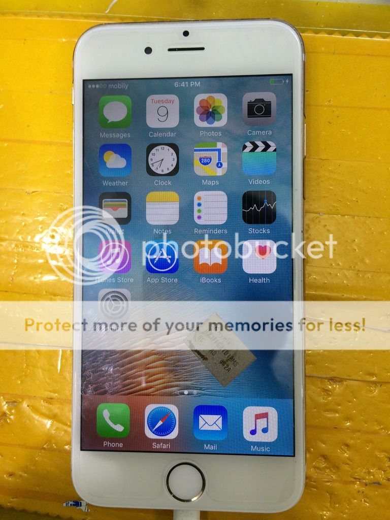

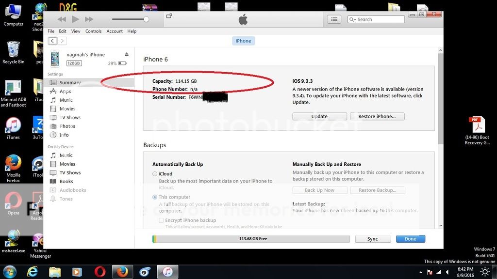

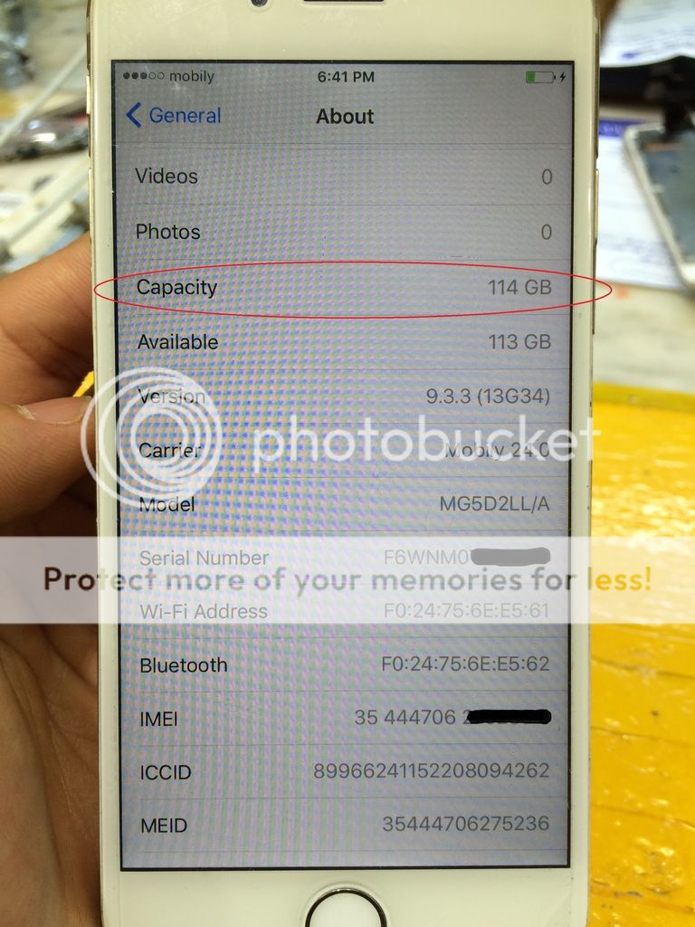

UNIT: Iphone 6
64gb upgrade to 128gb
eto po yung unit

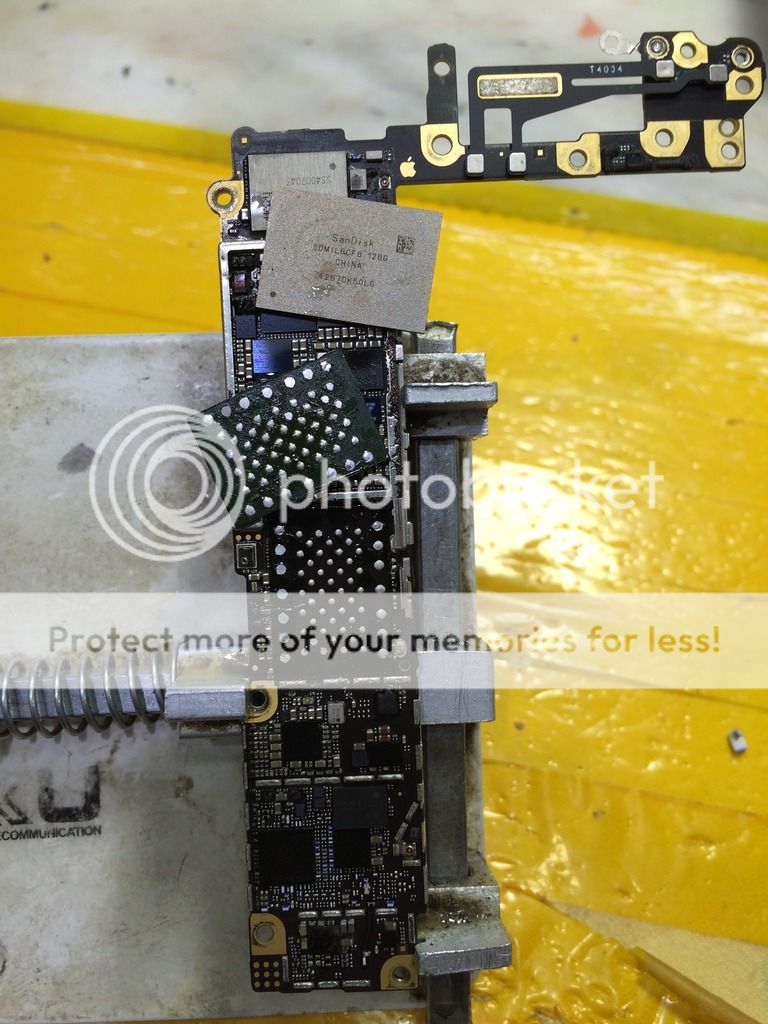

open ang unit

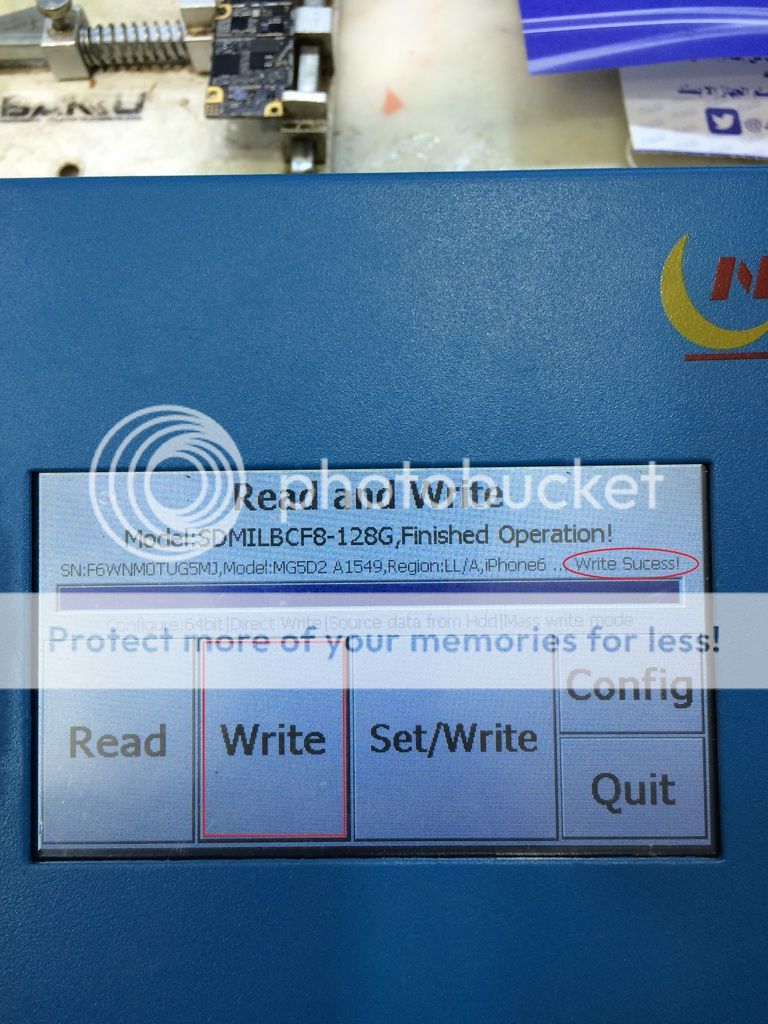

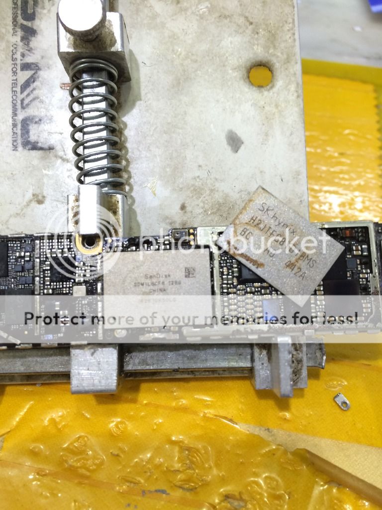

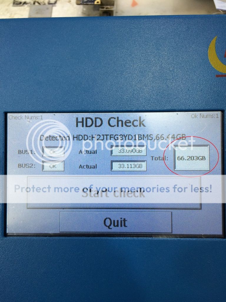

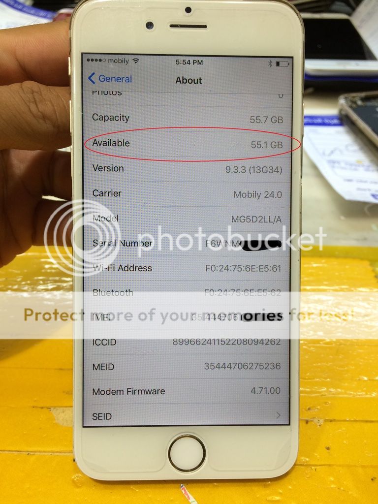

tangalin ng maayus ang NAND ic

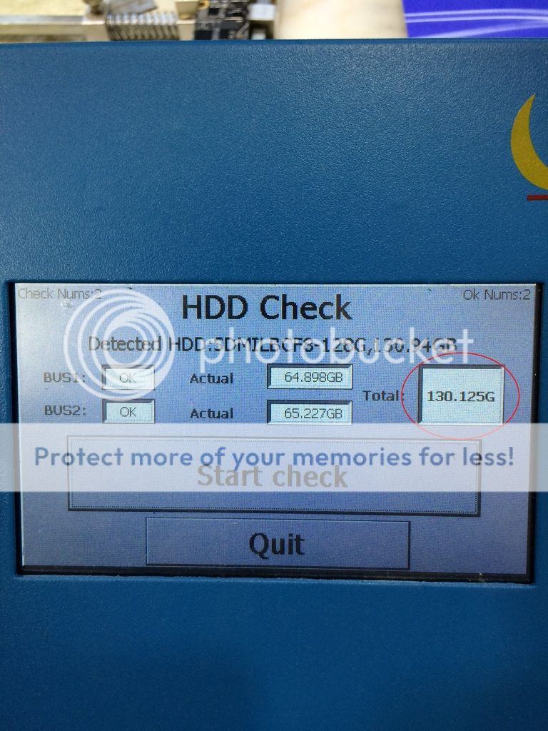

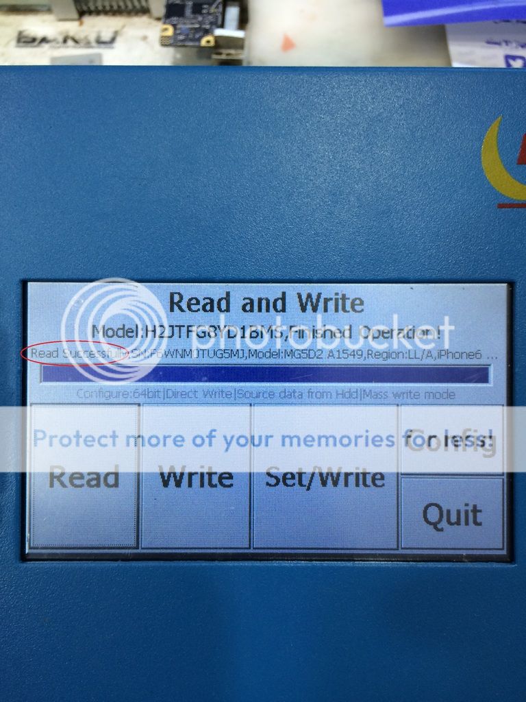

ilagay sa HDD PROGRAMER
and check
click READ
after ma read
lagay naman sa HDD PROGRAMER yung new NAND IC
check
click WRITE
after ma write
ilagay ng maayus yung new NAND ic
at isoftware
DONE

idol tanong lang pag tinangal ba ang NAND ic sa iphone dead na ba ang unit o buhay parin medyo danger yata yan idol pag tinanggal ang NAND ic if in case kasi na ma dead ang unit magkano ba ang iphone 6 ngayon he he he asked lang idol pero pag napunta siguro ako dyan sa lugar mo baka sakali masubukan ko yan hehehe.
hindi po dead ang unit,naka dfu lang po ang unit kapag walang NAND ic.
sir hot air lang ba ang gamit mo pang tanggal ng nand ic?
o may special tool ka jan para swabe pagka bunut?
