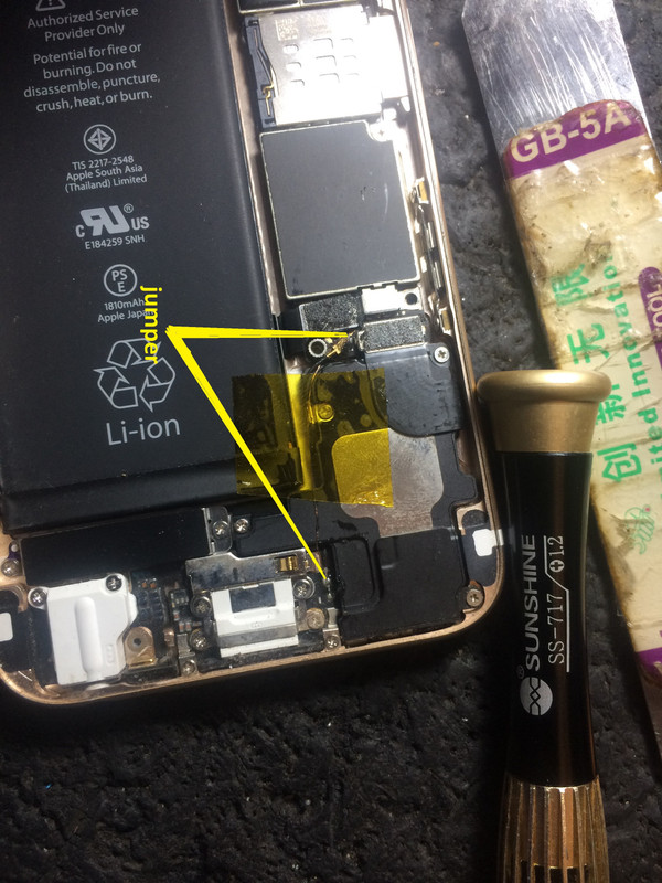

share ko lang 'tong gawa ko mga boss bigla na lang daw nag searching kaya dinala sken. una pumasok sa isip ko date and time agad ngunit tama naman time and date nya. kaya usap si tumer na bubuksan unit at nagkasundo naman agad. sabi ko iwanan at alam kung mahirap to lalo pag baseband.
Eto ang unit nya.
Baklas ang unit check ko agad antena at yun walang linya:D
Eto yung jinumper ko

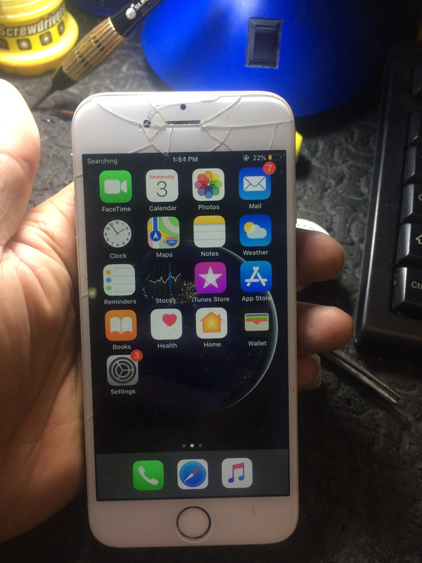

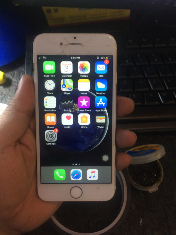

After jumper try ulit kung sisignal na.Di naman nabigo di na rin pinahirapan:D
Done sana makatulong:D:D:D
