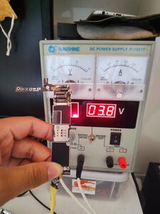

Unit: Iphone 6plus
History: bloated battery, change ko battery
Problem: Fast Drain Battery
isang araw palang bumabalik na tomer at sinabing ambilis malowbat , ginawa nadin daw na ioff sa gabi pero pag gising ioopen lowbat na lowbat
na check ko unit may takbo agad pag salpak palang sa power supply , so hindi kona naisipan palitan another battery dahil may suspect na may tama sa board,
Hingi lang idea baka may nagawa na kayo ganito ano magandang gawin para mas mapadali ang pag troubleshoot, may idea naman ako pero mas maganda na maguide padin ng mga mamaw dito ❤️
