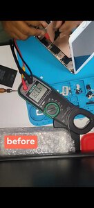

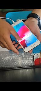

Unit: iPhone 6plus

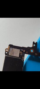

Problem: Full shorted (no power)
History: bigla nalang daw namatay

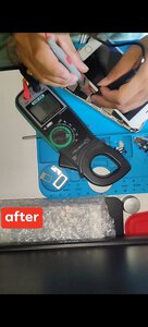

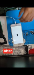

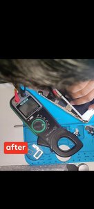

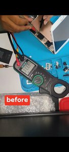

Solution: Para malaman kung shorted ba unit : tester mo battery terminal kabilaan if parehas may reading full shorted ang unit ( ganyan ginawa ko)

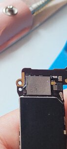

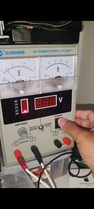

After ma check punta kana agad sa mga line ng vcc main and pag checking kopalang kita na agad sa gilid ng wifi ic na sunog kaya magandang gawin sungkutin mona at icheck mona ulit sa battery terminal kung shorted paba
Other method
At kapag sinalpak mo sa power supply at wala kapang 2volts tumalon (tumunog) Full shorted napo yon ( if ever na dimo makita sa checking ang shorted pwede mong gamitin ang inject na 0.9 volt para sa pag trace kung san umiinit gamitan ng pulso ng daliri o ronin) nasa picture example ng pag talon sa voltage na 0.2
see picture for more details! ❤
