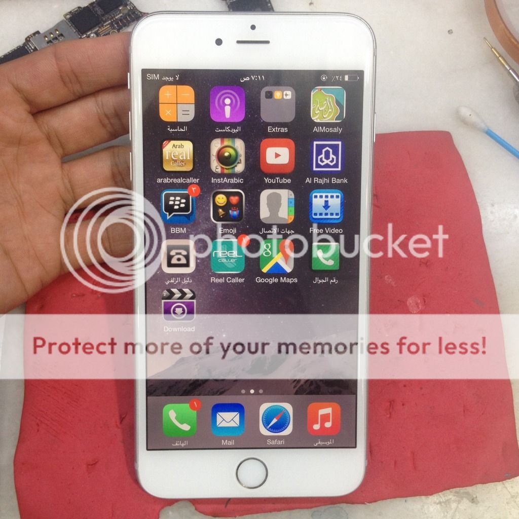

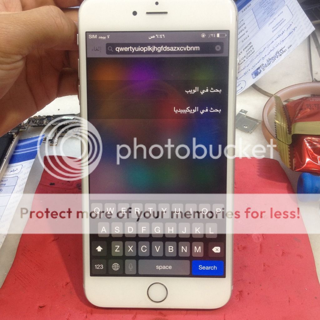

UNIT: Iphone 6plus
PROBLEM: Touch not working
Una palit ako ng new lcd pero ganun pa din

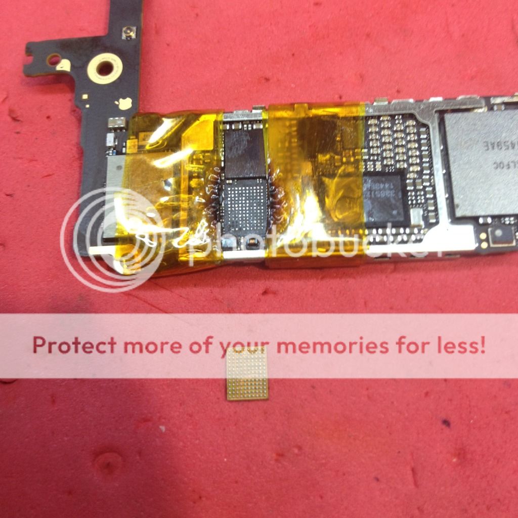

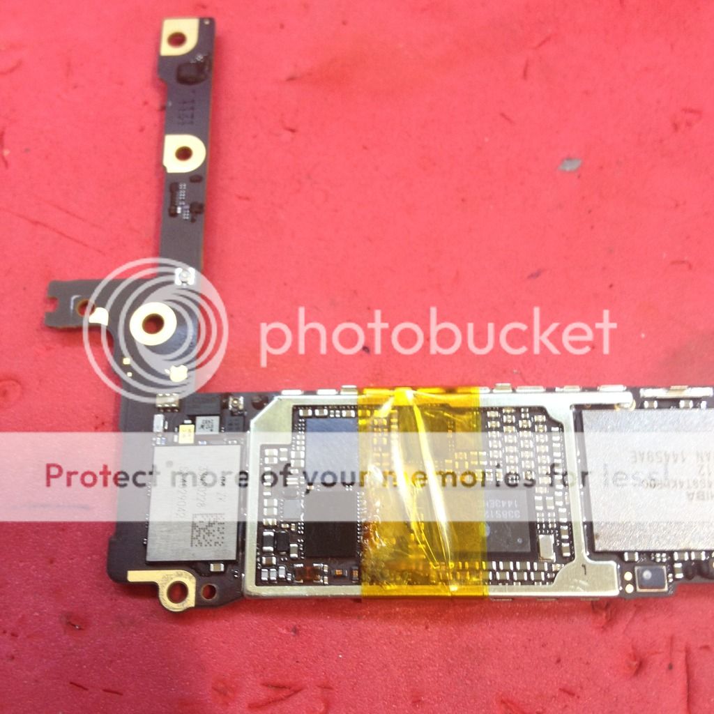

check yung board malinis naman
try reheat touch driver ic, gumana pero ilang minuto bumalik sa dati
kaya binaklas ko na, try ko reball
tapos balik, kabit ng maayos

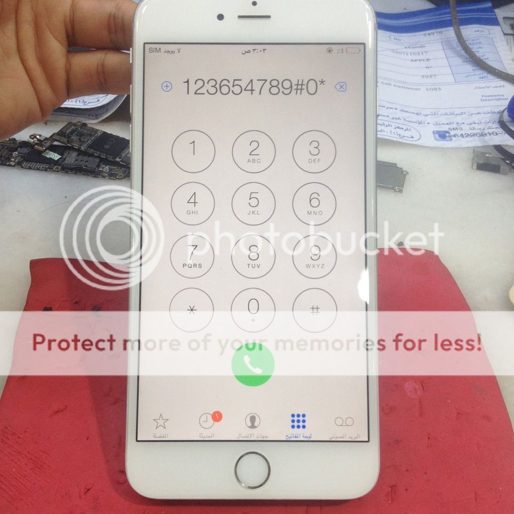

assemble ang unit then check
DONE
