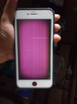

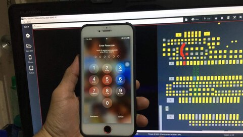

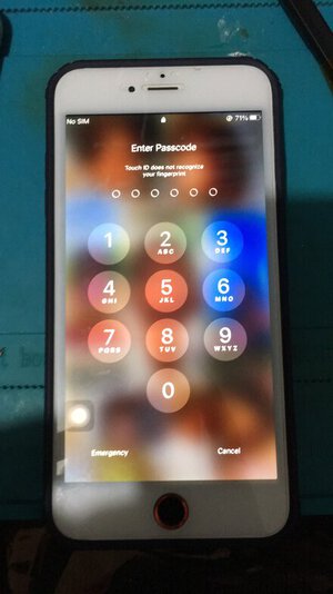

Share ko lang mga boss gawa ko iphone 6s plus display problem minsa meron minsan wala black out talaga kala ko sira lcd.kaya testing ko sa ibang unit okay nman lcd.naghanap ako dito sa tahanan natin at wala ako nakita.kaya kumuha ako idea sa youtube at need tester at schematic diagram para may guide tayoshorted pala capacitor C4203 done.Sana makatulongD649A11A-9BBA-4547-BC1B-8E27A47EC588.jpeg1CFAAE4A-B46E-4FF4-A37E-B1E1301D6A62.jpeg7ED307E0-75BF-4CB5-A8DB-073F8D443AE1.jpegA5CCABE9-7786-4050-BEFF-AD7BBF3500E2.jpeg
