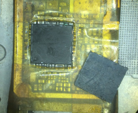

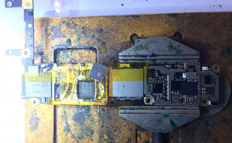

share ko lang tangap ko iPhone 6S full shorted,
first attemp trace kung saan ang short., malinis ang board,
history: bigla nalang daw , iniwan lang na naka charge , kaya tester muna tayo, baliktaran palo., salpak sa power supply with 4.5 volts, malakas uminit si PM ic at nakaka paso sa sobrang init ,so wala nang paligoy ligoy pa,

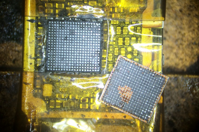

baklas PM ic

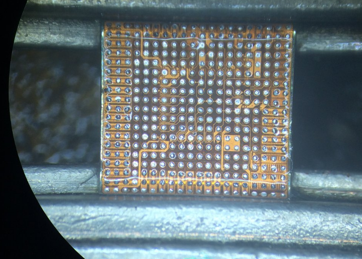

sa iPhone 6S ako kumuha ng pamalit na PM ic
linis ng seald sa new pm ic and reball

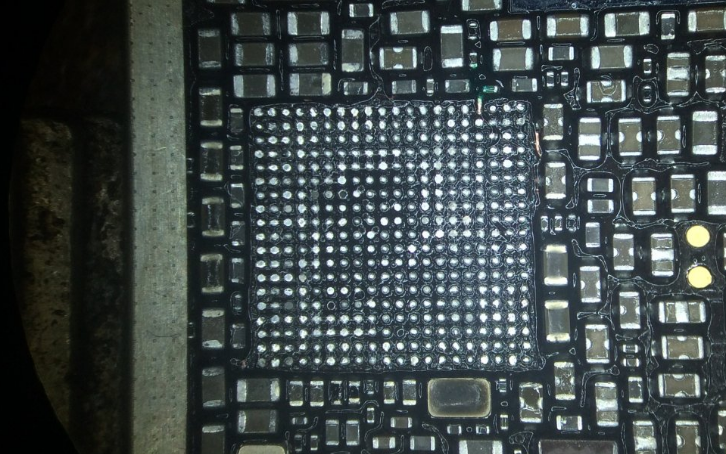

linisin si PCB motherboard para maayos ang lapagan
| Click this bar to view the full image. |
at ilapag ang new PM ic mula sa iPhone 6S

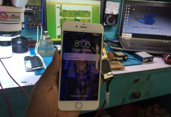

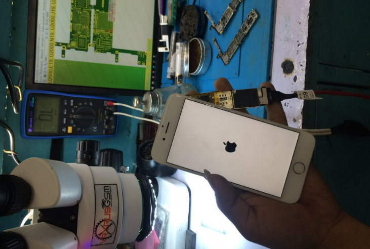

upon checking nomal na ulit ang voltage supply, kaya testing na tayo kung ok na si unit
solved
