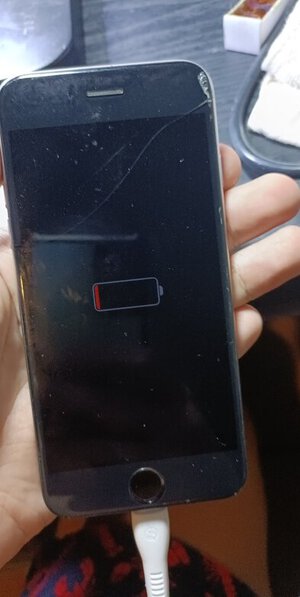

IPHONE 6S NO DISPLAY
Una saksak sa schematic charger kung may reading
ok may reading pangalawa open unit (baklas) palit lcd no luck

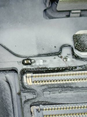

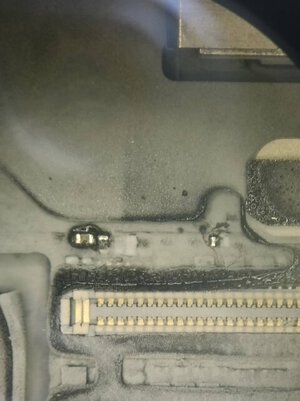

kaya diode mode sa FPC ng LCD shorted pin 41 sa taas na part ng FPC
check mga kasamang parts ng pin2 then check ayun shorted kaya pausok mode
ayun ang salarin si C4200-2 tanggal cap lang then

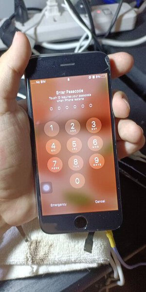

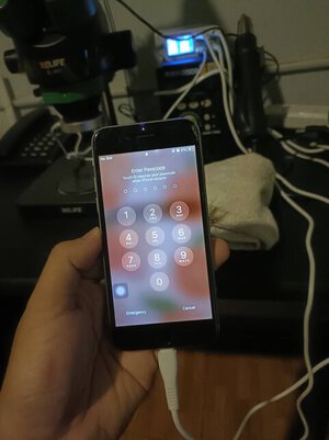

okay na hehe
