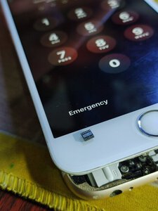

Bigla na lang daw namatay ang unit

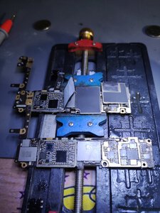

Diagnosing
Tinester ko muna ,ayun full shorted

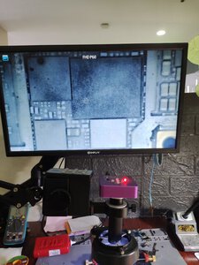

Saksak sa power supply then kapa mode at dun natin nakita kung san banda ang nainit.

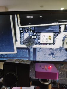

Next pausokan ng rosin kung san banda nainit at natumbok natin kung ano ang salarin
"power amplifier IC need replace same sila ng 6s plus"

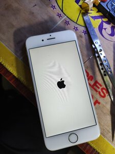

Pag katapos palitan yosi ka muna habang pinapalamig then kabit test ok na mga dol
Alhamdullilah
Salamat mga dol
