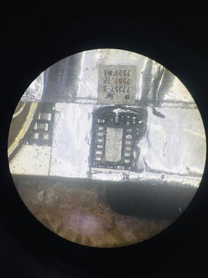

bigla lang daw namatay tapos d na mag on
check ko voltage ng flex ok 5v
sa battery terminal 0.

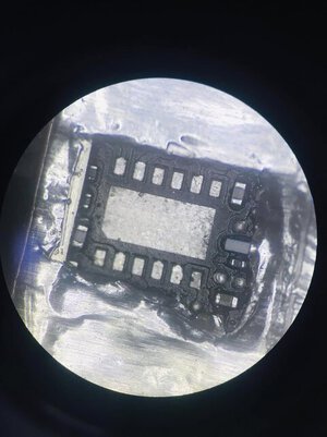

tsaka halfshort sya try ko supply may umiinit kaya gamit ako rosin tsaka supply sa vdd main yun na nga ang umiinit ay power amp
pag tanggal check ko wala nang short

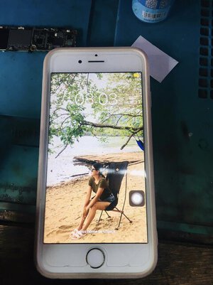

kaya pinalitan ko same lang sila sa 6splus.. at d naman ako nabigo ...
sana makatulong..
