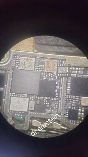

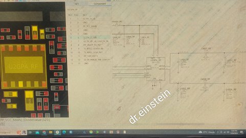

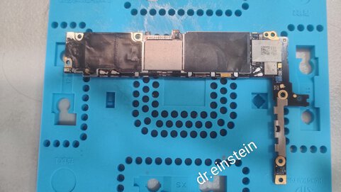

Step 1. Diagnose ka gamit ang dc bench or any supply na may makikita kang reading. In my case, meron akong product schematic, meron akong analog at meron din akong digital dc bench. Current draws .10 to .20 amps then drop. Paulit ulit na yan. As per experience, my short.
Step 2. Buksan ang unit, concentrate at maging detalyado sa visual inspection. In my case, my previous repair na pero wla naman akong nakita na kahinahinala pra suspect agad. Again s mga cases ng shorted, advantage ang maraming experience . Dont worry kapag wla. Kaya nga may forum at dito ka kukuha ng experience ng iba pra matoto.
Step 3: Dahil nga short xia, meron akong infrared camera kaya another advantage sakin. Nakita ko agad ang short. Alternative is gamit ka ng alcohol, lighter fluid or insenso pwedi rin. Tip: ang iphone 6s plus ay prone sa issue ng shorted na 2G SIGNAL. HALOS yan lahat nag kadalasan. U2GPA_RF... ☝️

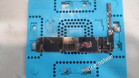

Note: base sa schematic diagram, magwowork parin ang phone as normal kahit hndi mo na ibalik. As technician kanya kanya tayo ng preference sa pag gawa. Ako kasi, kaya ko namang palitan at hndi naman hastle sakin kea carry lang. PINALITAN KO.

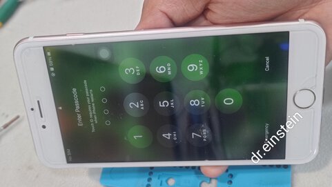

STEP 4. TEST EVERYTHING.. BASTA ung sakin ay unit okay after replacing u2gpa_rf ☝️☝️☝️

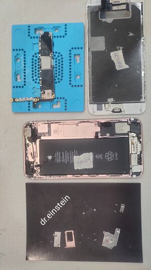

Reminder. Ibalik niyo lahat ng screw at takip ng mga ginagawa niyo. Wag kayo tatamarin. Usapin ito ng malinis at pulidong trabaho. Hindi lang bsta nagawa. ☝️☝️
