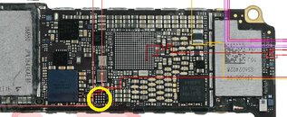

anong ic po to full shorted kasi. iphone 7+ po to

Nag oon pa ba ang unit?
SN61280D ic code camera power supply ic
dumaan dyan ang PP_VDD_MAIN papuntang PP_VDD_BOOST
nakatanggal na ba ang piesa?
madalas hindi yan ang sira
patay na unit boss. madalas ano po ba ang sira boss.
san pwede mamisa nga boss meron lang ako board dito xr at iphone 5 eh
hndi yan ang salarin nadamay lang yan locate mo mna vdd maain check if my short if meron inject ka voltages umpisa ka sa 2.6v 2amps sa vdd main gamit ka rosin para mabilis mo ma identify ung bad components
