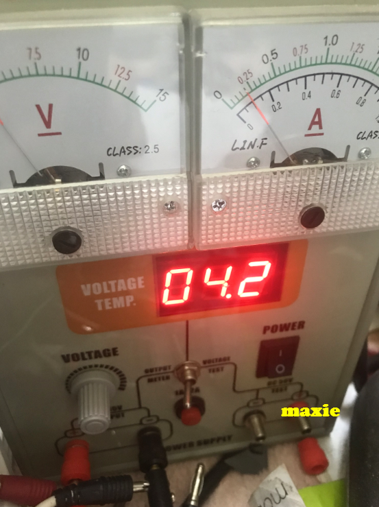

Problem: dead but not shorted
Diagnoses: Check sa power supply at ang reading nya ay 0.01 amp lang. kahit sa pc ayaw ma detect ayaw din mag charge,ayaw din ma DFU mode ayaw din sa ibang batterya

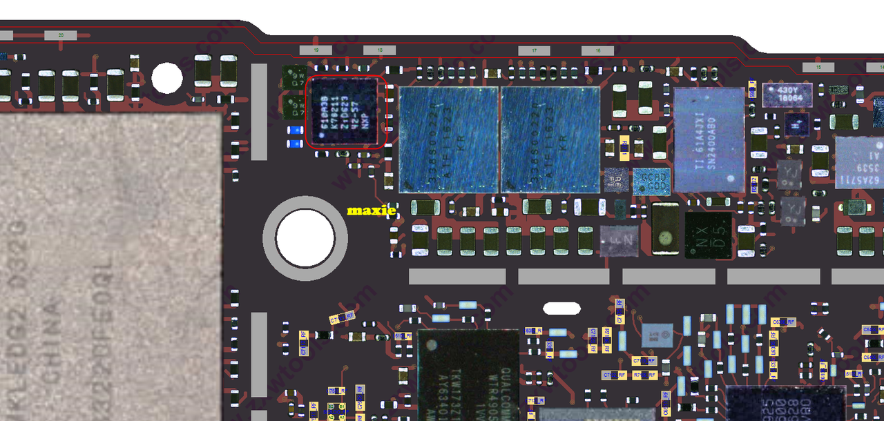

Solution: Change U4001
Mga litrato : pasinsya na hindi ko na picturan na dumog ako ng iphone 7 plus pag tyagaan nyo nalang
Power Supply Reading
Ito namang ang papalitan

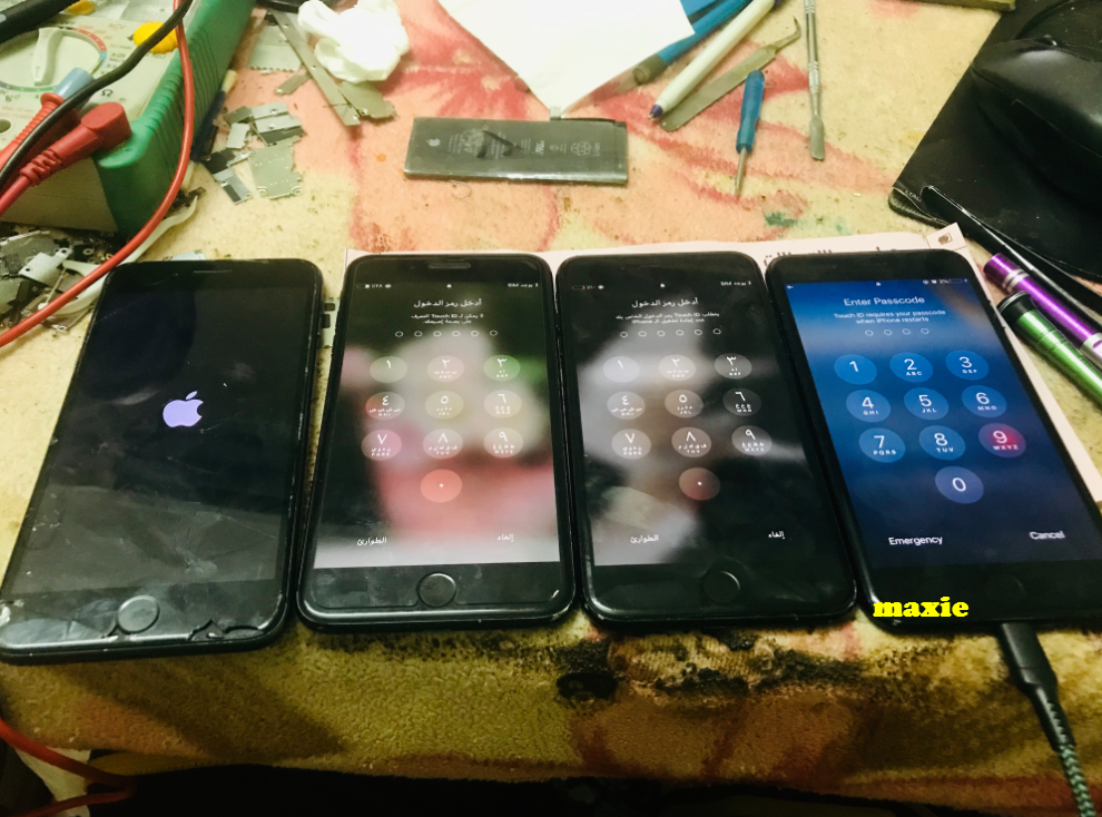

at ang finally ?
sa susunod naman po sana makatulong sa inyo,
