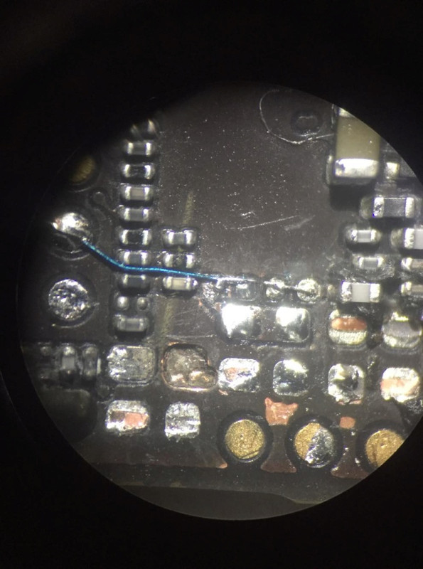

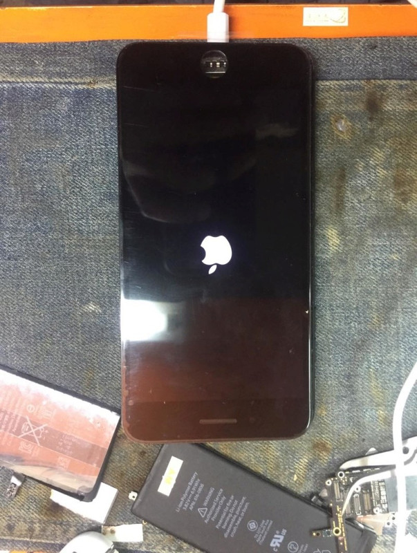

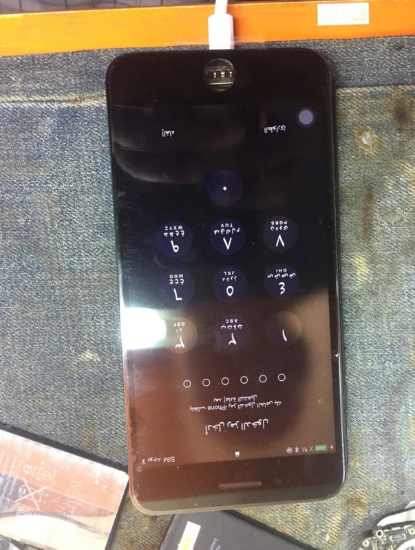

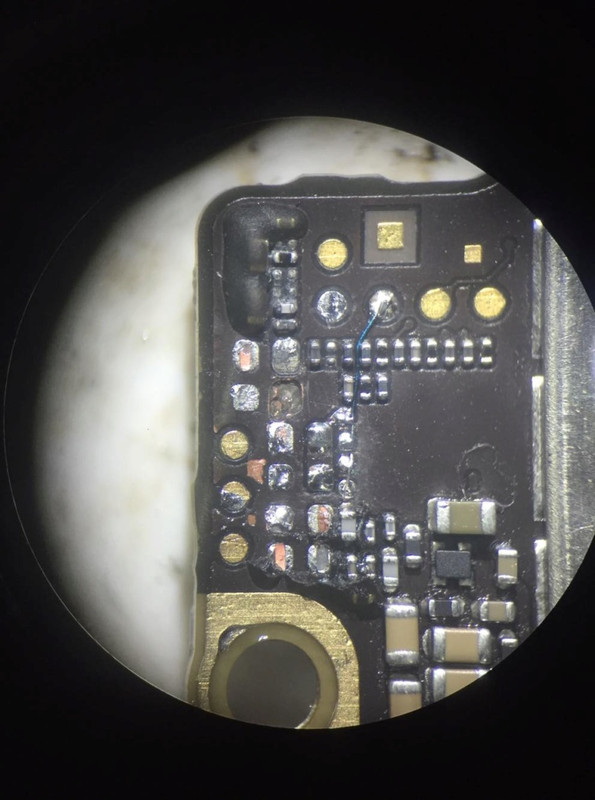

Hinanap ko po kung saan napunta ang tubig at madaling makita kasi po corroded ang anim na capacitors, C4062, C4069, C3725, C3704, C3530, C3823. Tinester ko po lahat yan, shorted po lahat kaya tinanggal ko na lang po. Pagpower on ko po blackscreen kaya check ko ang dalawang FL4601 at FL3901, wala continuity kaya jumper na lang din po ginawa ko.
Pagkajumper ko po, testing naman..
