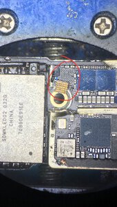

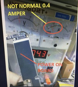

Share ko lang gawa ko mga boss baka makatulong iohone 7plus ginagamit daw ni tumer bigla nlang daw nawala ang power!kaya binuksan ko ang unit at test ko batt.okay nman.check ko di nman shorted nilagyan ko power supply di normal low voltage kaya palit agad ako u2 ic done
Not Normal

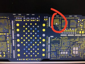

ito yung parts kung saan naka pwesto

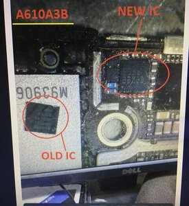

yan yung u2 ic na ipapalit kuna
palit u2 ic galing iphone 7 same lang sila

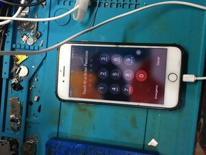

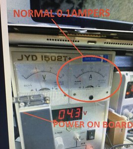

After mapalitan ng u2 ic normal na done
yan done na
