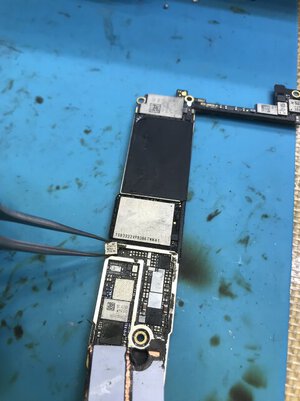

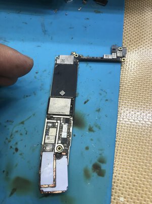

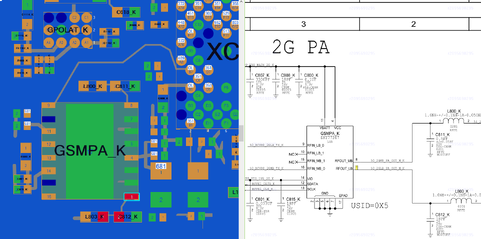

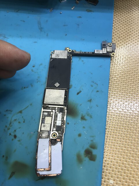

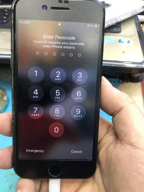

salpak power supply full shorted kaya hanap saan uminit ito nakapa at tinggal di ko na pinalitan nagpower na po..
done..
for ref. lang po...

para sakin po bossing sana pinalitan nyo po,,
pede nyo ring makuha yang 2G PA sa iphone 7/7plus Intel board,
sa mga cases po kasi na narepair ko po sa mga ganyang exact problem ng iphone 8/8plus intel board or 7/7plus intel board (shorted 2G PA) umaandar po,, pero nagkakaproblema pagdating po sa signal,
my signal po ang unit pero minsan hindi nakakarecieve ng txt or calls realtime (meaning nadedelay yung sms txt ng ilang minuto)
