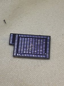

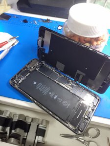

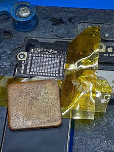

iphone 8 plus greyout wifi done ........ dna baklas ang nand ic irepair lang katapan pang unite ng wifi .....
baklas unit tpos baklas din wifi ic linis2 lng muna
hanap ng donor board baklas ulit wifi ic tpos reball
after nun kabit na agad mabilisan lang
tpos salpak ulit after nun salpak sa pc gamit irepair
wifi connection fix ...unite wifi done ....
testing waters ayun done napo wala ng baklas nand ic dhl sa Irepair........
sana mkakuha kayo idea ....... god bless
