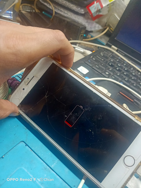

Good day po sa lahat. Today may tanggap po ako iphone 8plus bigla nalang daw po namatay ang unit. Observer ako. Tester via diode mode possitive .423 then sa ground .02 sa isip ko baka battery lang. Try replace new batt ngunit bigo ako. Try ko saksak sa power supply uminit at ang power supply from 4.2 naging 1.6v. pasensya na po diko nakuhanan ng image.

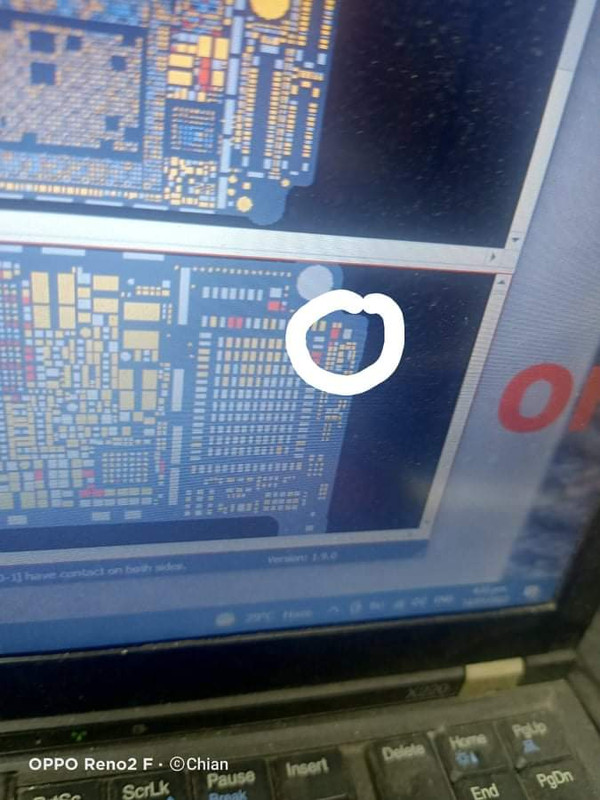

Start ako troubleshoot at ito ang dito ko nakita ang salarin
PP VDD MAIN C7608. Tanggalin lang po iyan. Sensya na diko na pic ang pag tanggal dahil nakababtay customer.
At heto naman po ang proof ko.
