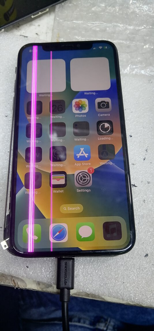

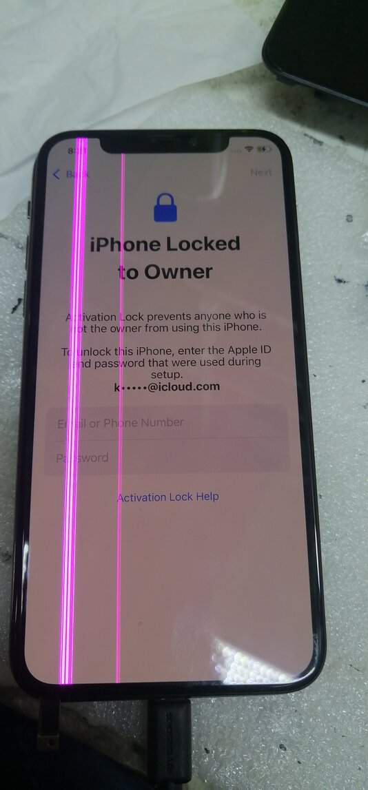

iphone x status dissable dahil sinubukan hulaan ang passcode dahil bigay lng ng amo kay tumer

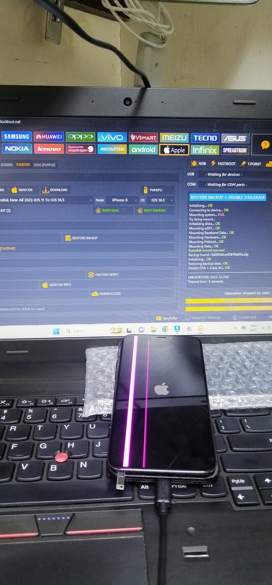

nung na check ko ios via unlocktool ios 16.1 sya kaya alm ko supported sa mga file ng ramdisk pero sa kasamaang palad bootloop pag ka boot ramdisk ko sa file na 16.6 kaya naging logo restart nlang pero na back up passcode ko pa pero pag ka factory reset ko logo restart naghanap din ako solusyon dito pero wala ako nakita at karamihan mababa ang version at di na signed ang 16.1 dahil 16.7/16.7.1 at 16.7.2 na
at sa ramdisk 16.6 lang meron kaya no choice dahil mabait nman c kabayan na tumer sinubukan ko nlng dahil may back up nman ako ng passcode sa ut
status:logo restart nlang kasi bootloop

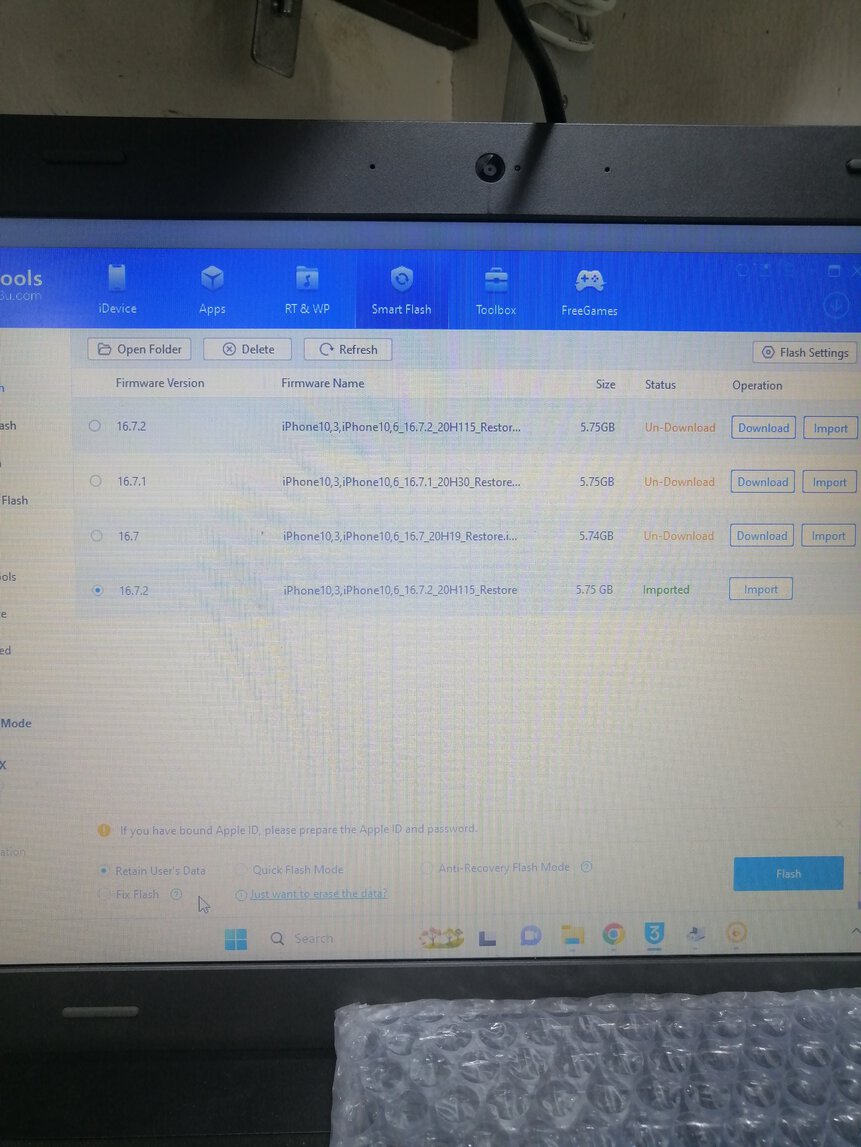

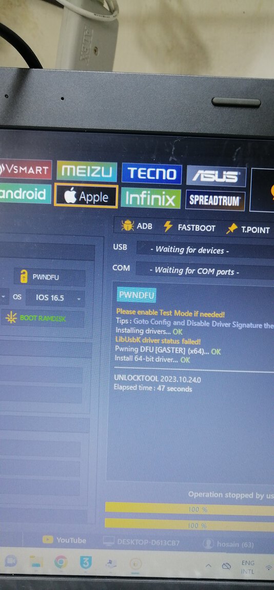

1,ginawa ko inupdate ko muna sa ios 16.7 retain lang sa 3utools nung natapos naka dissabled pa din
2,pwndfu gaster

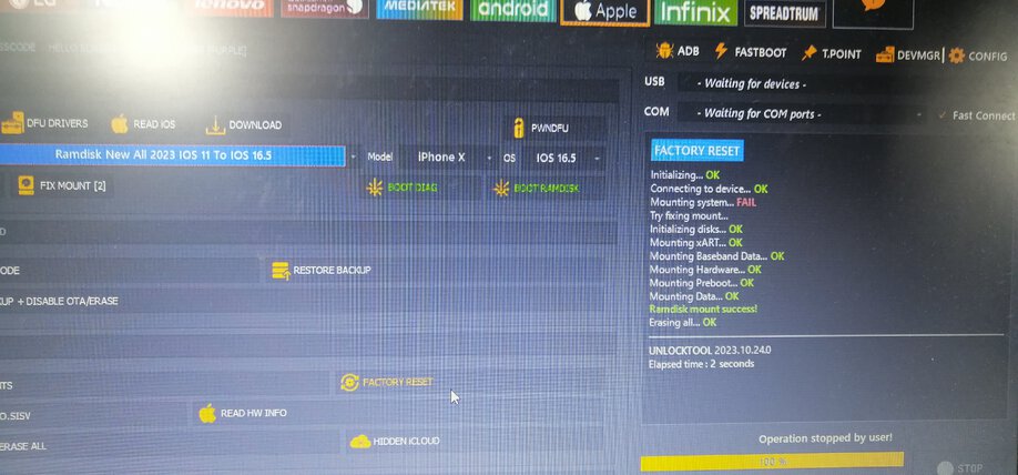

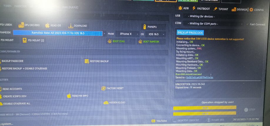

3,eto ung naghimala sakin na file na ginamit https://www.mediafire.com/file_premium/sowwoi52hgxa8j5/%28New-22-07-2023%29_Ramdisk_6S-6SP-7G-7P-8G-8P-X_IOS11%2C_12%2C_13%2C_14%2C_15%2C_16.x_16.5.rar/file
kung makikita nyo sa ss ko iba ung file name.. xtract nyo lang po at sa loob ung file na ginamit ko at nilabas ko lng
sundan lng po ung nasa pic ramdisk/model-iphone x/ios 16.5 dahil nung dko pa nilalabas ung file n yan nag eerror kaya naisipan ko ilabas
4.back up passcode(double check kung completo ung file n na back up)
5.factory reset

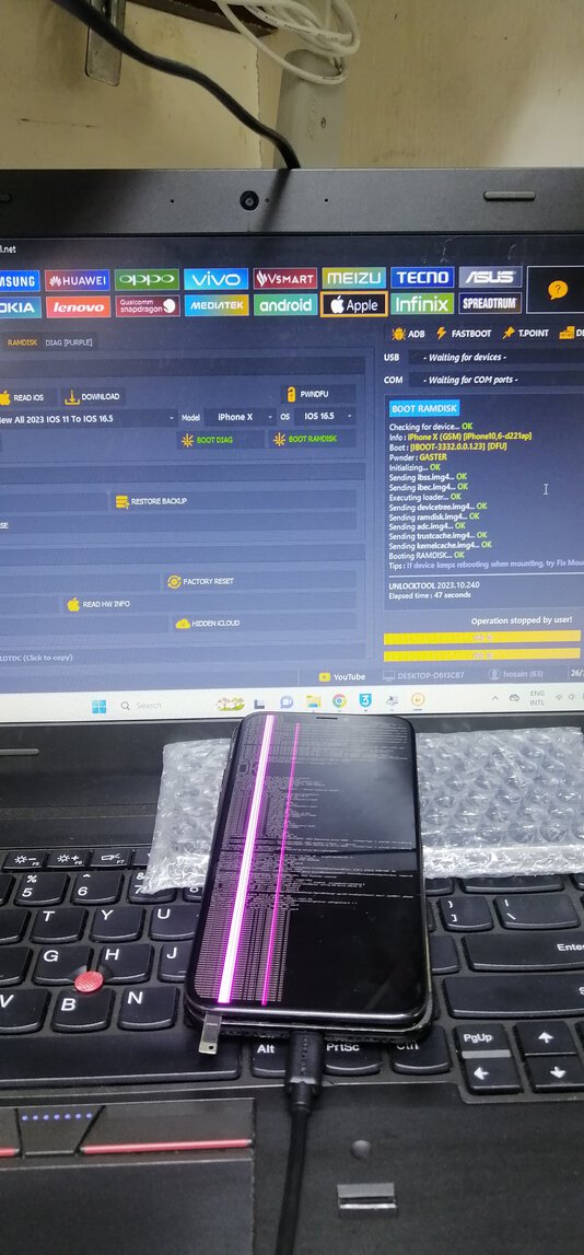

pwndfu
boot raamdisk

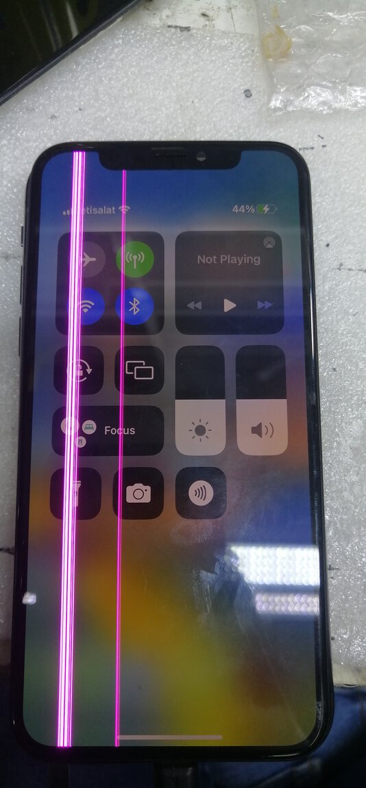

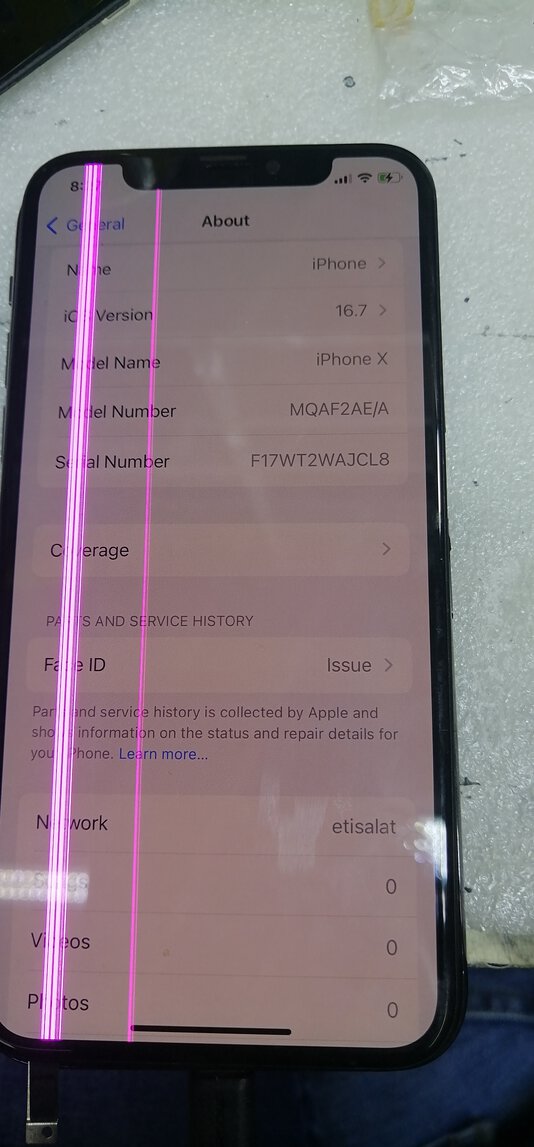

restore back up...at done na yan

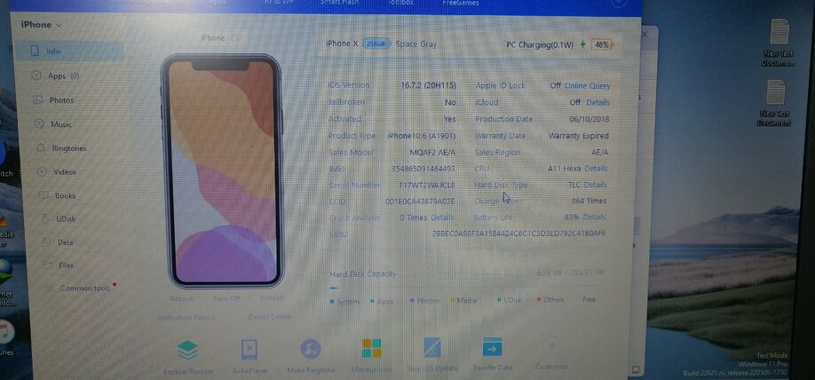

at nga pala bakit 16.7/16.7.2 ng title kasi nkalimutan ko idissable ota/erase pero na update ko na sa ios 16.7.2 nung sinubukan ko i boot sa same ramdisk gumana po at tested ko
sa pag boot ramdisk minsan ng lologo or restart ang unit mga 2 to 3x nyo lng ulit ulitin hanggang mkpasok

5.factory reset

pwndfu
boot raamdisk
