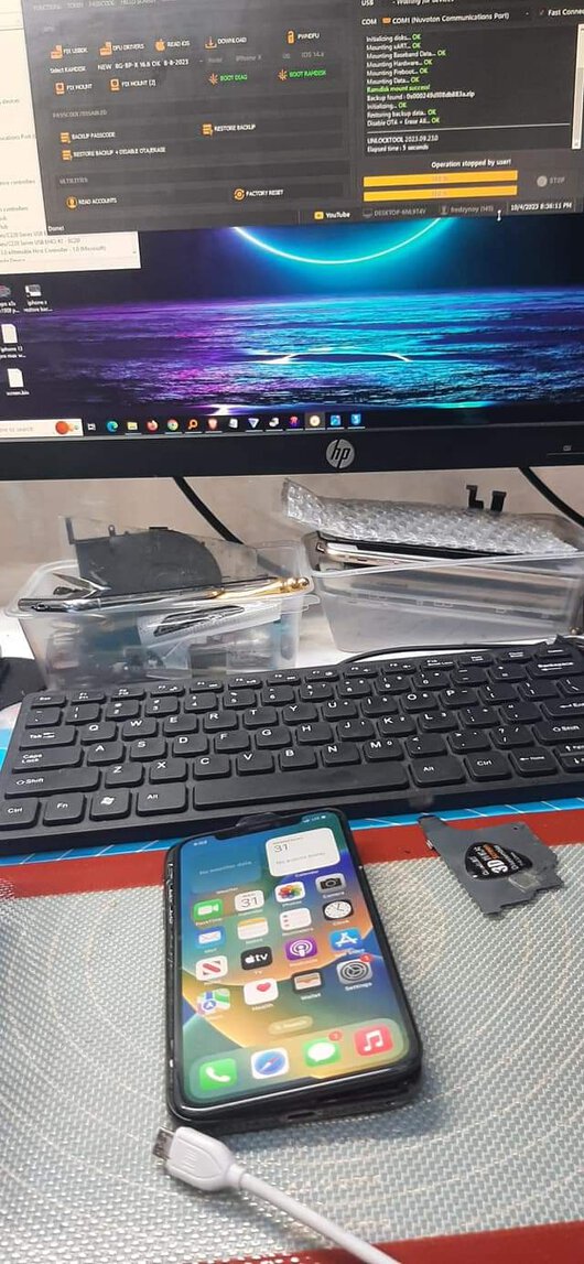

Hello mga boss..post ulet tayo ng bypass..di ko na napic non naka disabled pa sya.
Test ko muna ng sim bago ko salang sa unlocktool..at may signal naman tapos check ko rin sa sickw.com..unlocked naman at check ko rin via serial non naka recovery mode naka on icloud kaya need talaga ibypass..nalaman ko naman na ios 14.1 sya via recovery mode at click ios version sa unlocktool.
Simulan natin ang pag bypass.​

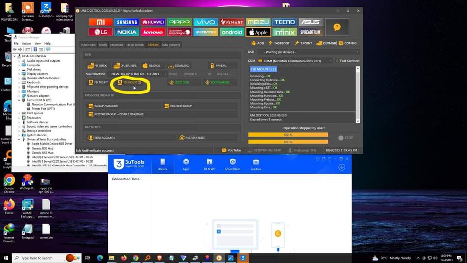

Ngayon punta na tayo sa apple tab ng ut..

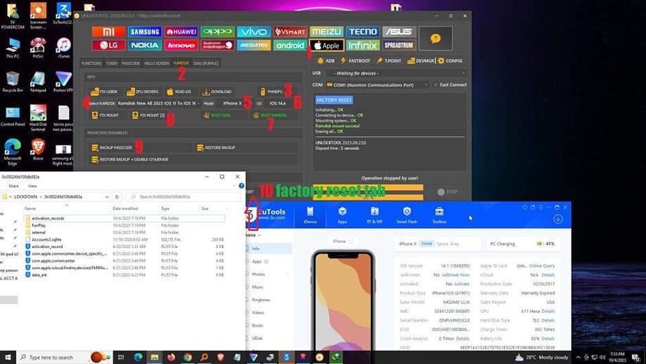

1. click ramdisk tab..click pwndfu tab..select gaster..pag mag installing quick hold power at volume down ng 5 secs..bitaw power button pero naka hold.parin volume down 5 secs ulet bitaw volume down at makita natin drivers installed dapat naka blank screen parin sya meaning naka pwned dfu na sya nyan.pag nagpower kase yan uulitin mo pag pwndfu..
2. Sunod sa boot ramdisk na tayo..select mo file na naextract kanina yung dinownload natin.
Select model,select ios version at dahil ios 14.1 sya select ko sa version ios 14xx
Tapos nyan click na boot ramdisk.
GAyahin lang unang ginawa non nag pwndfu tayo yung hold hold ba at release
3. Pag sakses na..click na ang fix mount 2.
Tapos sunod na natin ang backup passcode..pag ok na backup..click factory reset..magreset yan maerase lahat..
4. eh di mag hello na sya..ngayon download naman natin ang ios 16.6.1 at irecovery mode ang unit..
Paano mag enter sa Recovery Mode?
ang pag recovery mode naman ganito..press volume up tapos release agad sunod pindot volume down at release agad sunod power button ihold ng matagal hanggang magpakita ang shut down hold mo lang hanggang mag off na wag parin bitawan power button dahil lalabas apple logo sige lang wag parin bitawan at lalabas na sa screen recovery mode na sya.

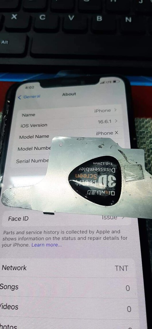

5. upload mo na ios 16.6.1 firmware select itunes flash,select quick flash at antayin matapos..
6. after flash,punta ulet sa unlocktool.ulitin ang pag pwndfu gaya ng nabanggit sa taas..
7. At ngayon sa ramdisk file iselect naman natin ang ios 16.6 file at iclick ang boot ramdisk..pag sakses na click na restore backup+disable ota update

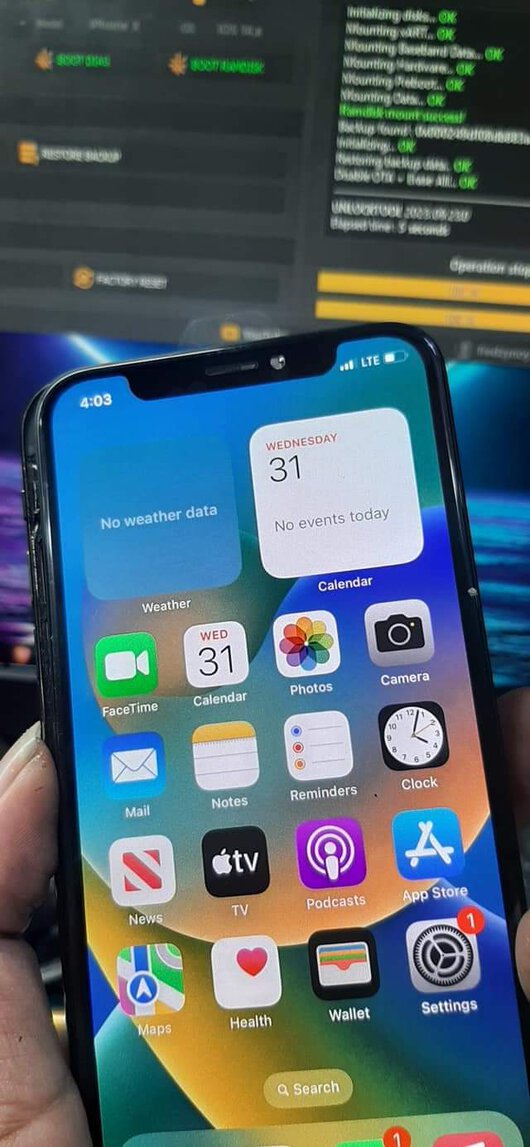

Kaya po Kaya ito idol
Anong status, hello or passcode/disabled?
Kung naka Hello na or na reset na, pwede bypass for WiFi use only or bypass with signal via serial registration sa paid tools.
Kung passcode or disabled, pwede bypass with signal ng libre gamit ang UnlockTool RAMDISK method.
