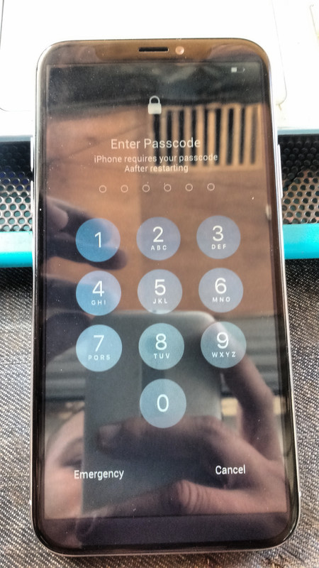

history:

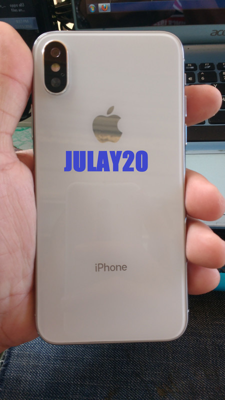

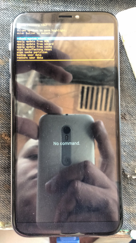

nakalimotan ni tumer yung code nito di ko alam anong model ng unit
para kc oreg pero walang home button :D na isip ko baklasin ok namn sabe ni tumer na baklasin pag ka baklas ko ayun clone pala di lang alam ano model wala kc naka lagay at di din makita sa pc ang ginawa ko hard rest ko
gamit ko:

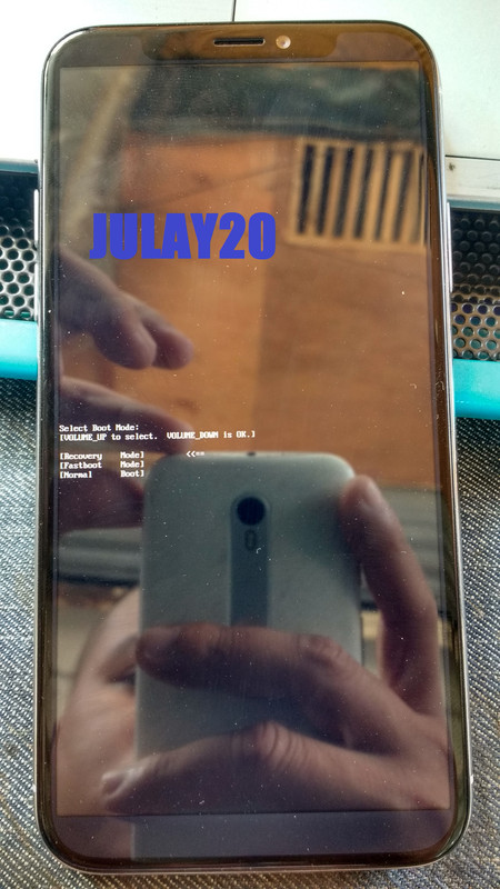

voll up power button lalabas ito
ng lomabas yan pilin dapat yung Recovery us voll down pero wahh ipik =)) akala ko sira voll down try ko emergency call test voll up and down ok naman :D di pa na kontinto baklas ko tapos tester ok naman try ko 3x non talaga ayaw eh... ayaw talaga sa hard rest

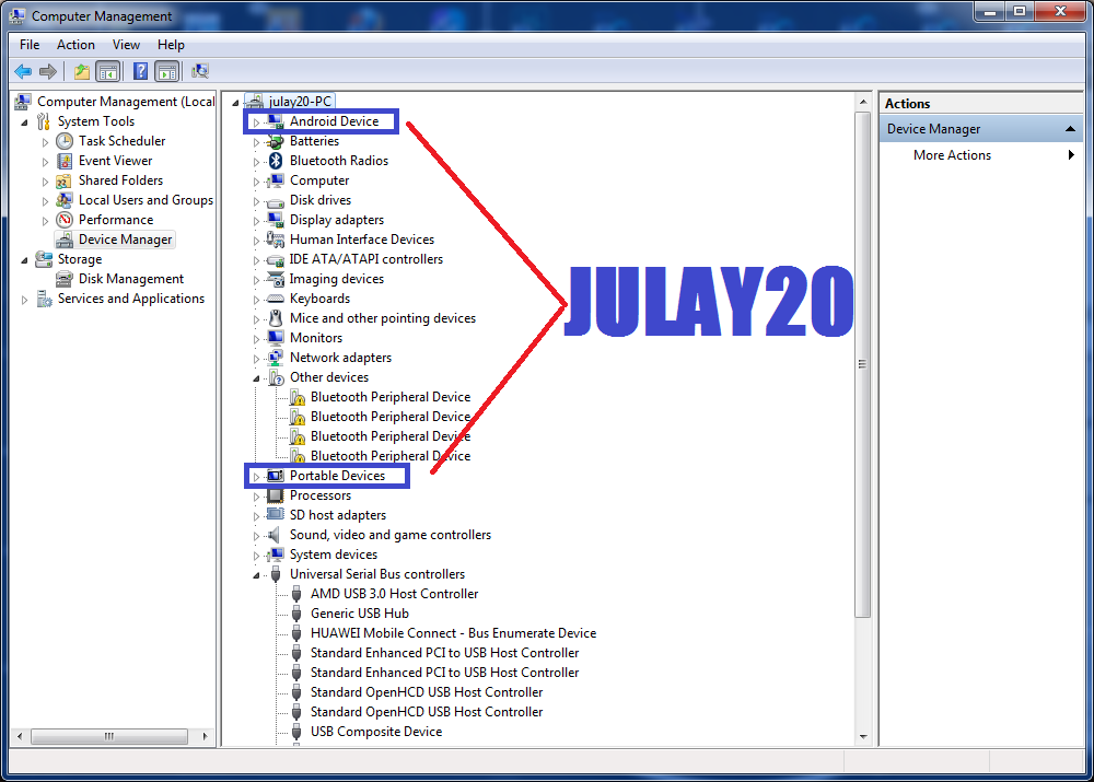

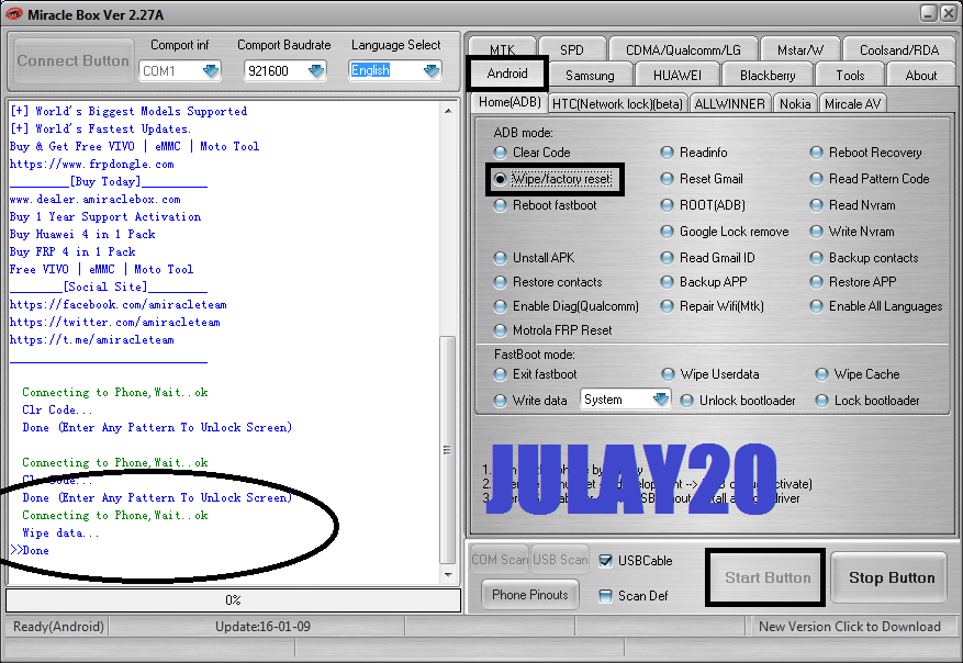

na isip ko kc clone sinilip ko sa computer manager yung driver naka on yung debugging :D
try ko kaya sa crack di ko naman alam kong ano mtk spd dalawa lang namn kc pag clone :D
na pili ko yung Miracle Crack
Procedure:
Open miracle Crack
on mo yung unit
saksak usb
ponta ka sa computer managerment
makikita mo ito
makikita mo yung andriod device ibig sabihin naka on ang debugging
Click Andriod
Wipe/Factory reset
no boot key naka on na kc unit
hit start button
hantayin mo lang mag done
lalabas yung recovery
my pag pipilian
piliin mo yung wipe data/factory rest us voll down
us power button lalabas yung no at yes piliin mo yes mag wipe kosa ang unit
hantayin mo lang mag wipe complete

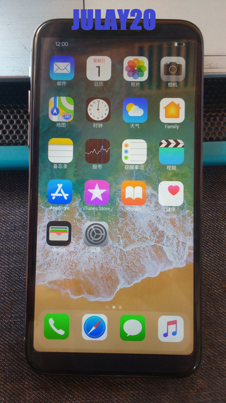

tapos reboot system new us power button mag rereboot na ang unit

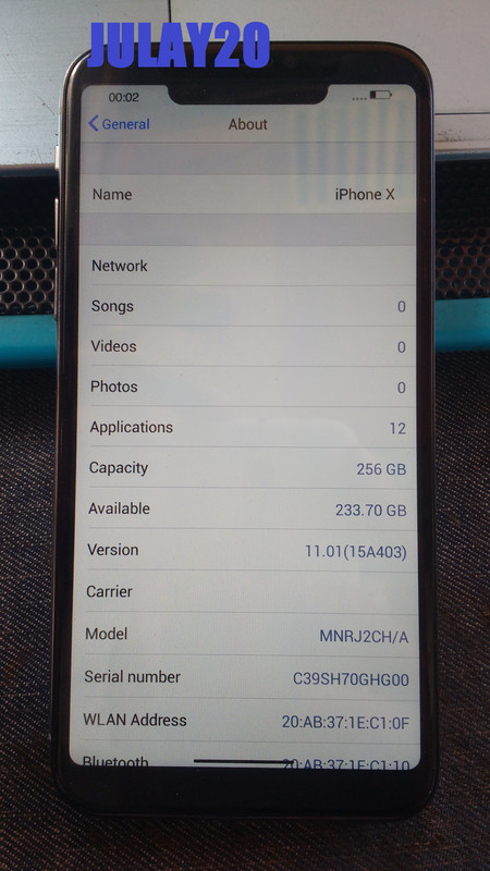

hantayin mo lang lalabas na logo ok na yan :D
Done ito picture:
