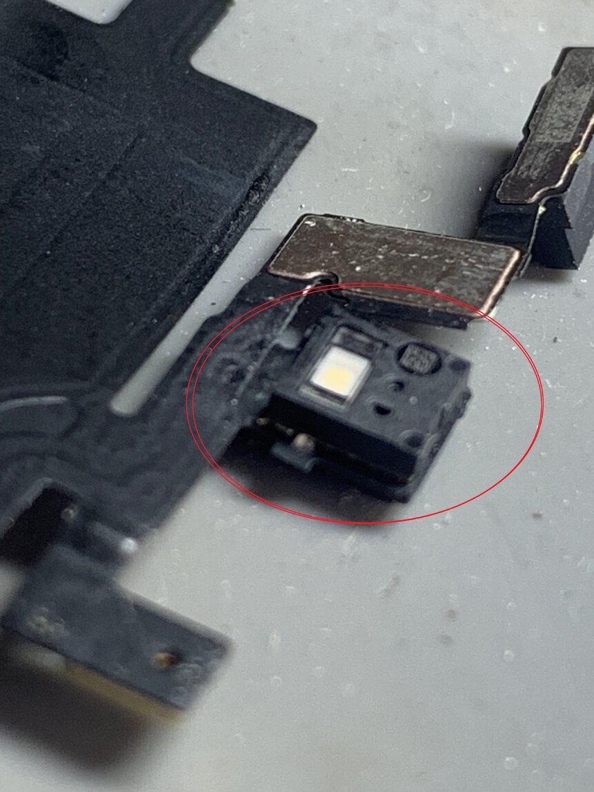

iPhone11 Pro Max Auto Restart Done!
Auto restart | recovery |Can't Turn on | apple logo restart
Common issue ng iPhone Dahil sa liquid na dumaan sa earpiece section
Una
alisin ang flex ng speaker sa taas then try to turn on ang unit
pag nag turn on ng normal - boom focus na sa isang issue
Proceed sa next step:
silipin ang naka bilog sa picture pagmay nakitang marka na nabasa at may corrosion na
yun ang dapat maalis- no need palitana ng piesa
gamit ang hotair sa pag kumpuni
Note: huwag gagamitan ng soldering iron
Done
Test ang face id test ang earpiece
