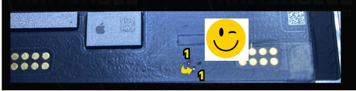

Akala ko walang solution, Meron pala sa iPhone 13 greenscreen
Voltage test:
parehas 0 volts yang kinakas ko
Procedure: igniter ginamit ko makailang ulit sa bandang kinaskas ko
nag wirings jumper din then nag test ako Pero green pa din inalis ko ang jumper wire
tapos nagtest ulit ako at booom! viola nag okey ang screen. yipeee yipee!
i therefore conclude: nareset yung voltage sa igniter wala naman silbi yung jumper kasi inalis ko din.
