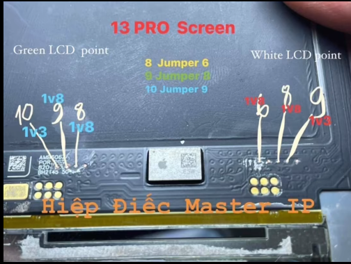

Normal reading:
Left 2nd row #10-1.3v / #9-1.8v / #8 -1.8v
Right 2nd row #6- 1.8v / #8 - 1.8v / #9- 1.3v
sa case ko focus ako Left second row #8 dahil 2.4v lang ang reading
ito ang problema na dapat masolve ko
Procedure:
kaskasin para lumabas ang gold part
then check kung ilan ang voltage reading. Dapat naka turn on ang screen para accurate ang reading sa tester
left #8 2.4v lang -it should be at least 1.8v
so ang idea irereset via lighter igniter ang left side or
lalagyan ng jumper wire mula sa right na may 1.8v papunta sa left para ma fill in nya ang kakulangan na voltage
Secret Solution:
1st teknik: lighter igniter tirahin yung side na kulang ang voltage na hopefully mareset at lumabas ang 1.8v
pag ayaw

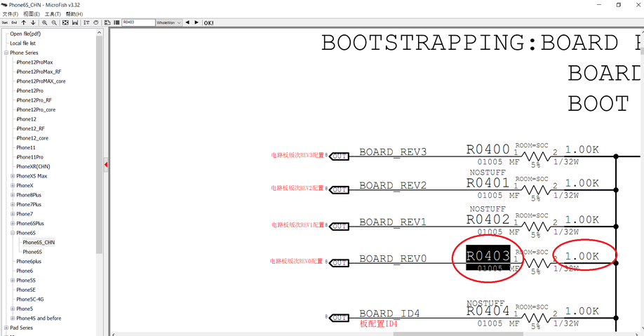

2nd teknik- mag jumper from (R) #8 to (L) #6 at lagyan ng 1k resistor para safe sa backjob
kumuha ako ng resistor sa iPhone6s logic board
sa case ko teknik #2 ang tumalab
Left second row #8 / Right second row #6
1k ohms resistor

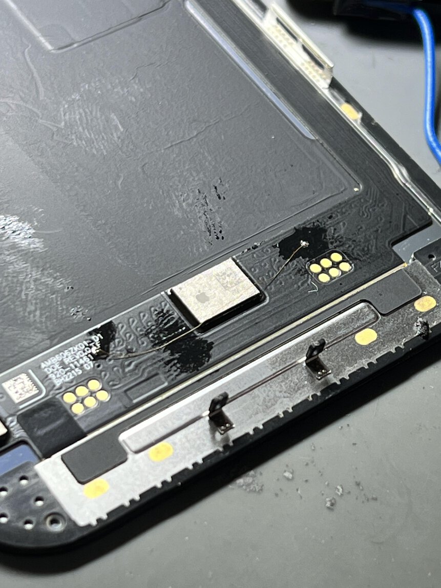

Pano naman po yung mga rev 0.1 ? Puro kasi rev 0.0 ang nagawa natin meron napo ba naka solve ng rev 0.1 ng 13 pro at 13pm. Sample pic po naka attached di po gumana ang mga tricks natin.

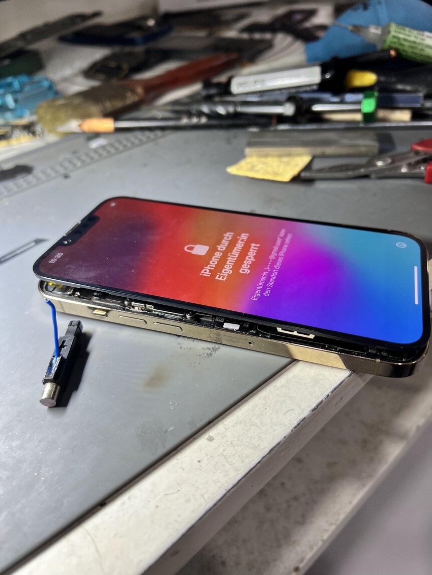

sir intoy yung ganito po
