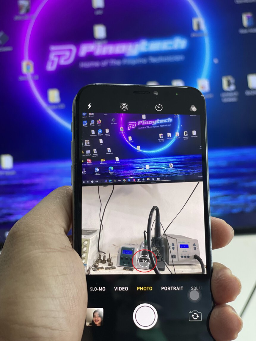

iPhoneX back camera 1x not working
Back camera 1x not working
2x lang ang gumaganana

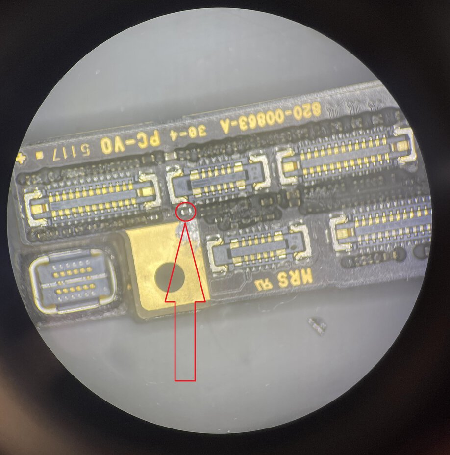

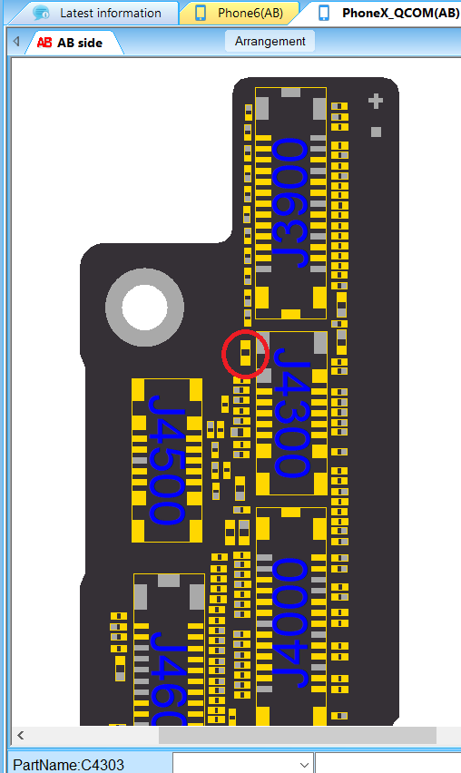

Simple solution:
check kung baklas ba ang piesa na nakabilog
kadalasan natatamaan ng kuko pag nagpapalit ng LCD
Mag jumper wire nalang pwede naman pero
sa case ko pinalitan ko ng same value
working na!
