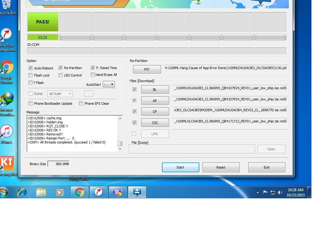

history. nag root daw yung anak nya. kaso after ng root. ayaw ng magtuloy. nag-hang na lang sya sa logo. n may red mark sa may bandang taas. kaya hanap ng files. pag sa support ako kumuha. medyo matagal. buti na lang may nakita ako.
CREDIT sa original na may ari ng firmware. kung hindi dahil sa kanya. aabutin ako ng siyam-siyam dito. sya nga pala. first step ko. hard reset. pero no luck. need talagang i-flash.
firmware-http://www.4shared.com/zip/_CYbaTn5ba/J100MLDXU0AOB3_OLC0AOB5_alviar.html
PROCEDURE:
-hold volume down, home button. at power button.
-pag lumabas ang logo. bitawan na. then pag may lumabas. press volume up.
-connect the phone to the pc. then open odin.
-load the firmware. then hit start.
after nyan. wait nyo lang mag-open ng maayos. medyo matagal lang. wag mainip. then bayaran na. job well done na yan. reference lang mga pre. tnx for viewing...!
