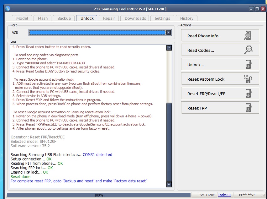

share ko lang mga boss samsung J120H FRP LOCK Done
reset ni tumer
di matanda-an google acount nya
Procedure.
open shell z3x choice/se;ect model j120f
tanung bakit j120f ang ilalagay sa z3x samantalang j120h ang phone na hawak
Sagot wala reset FRP/React/EE Pa linagay mong model ay j120h.
sa j120f mayron
mabilisan lang punta sa unlock tab ng z3x pindutin ang reset FRP/React/EE
dapat naka download mode ang phone at hintayin matapos
smile na singilin na si tumer
