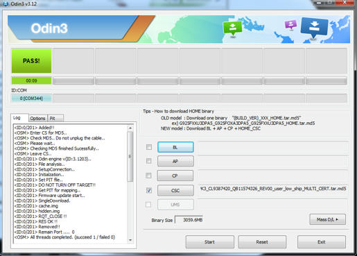

share ko lang mga ka-ants may J2 prime ako dito narisib problem nakalimutan lang ang pattern lock
kaso kahit ano gawin ko ayaw magrecovery mode laging diretso sa magpower on..
may nabasa ako sa forum itry flash lang ang CSC lakas loob lang lagay ko ang
CSC_OLB_G532GOLB1APK3 yan ang meron ako di ko din alam kung ano talaga version ng sm-G523G
link https://www.mediafire.com/file/o9x4...574326_REV00_user_low_ship_MULTI_CERT.tar.rar
use jig to download mode di din po magdownload mode kapag manual...
as shown below

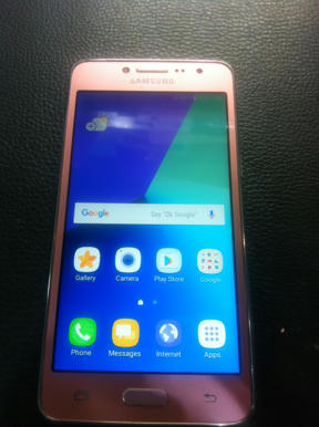

after flash lumabas agad ang recovery mode sa sobra excited di ko na napicturan pero ang finish product done... $30 bayad ng customer...
as shown below
