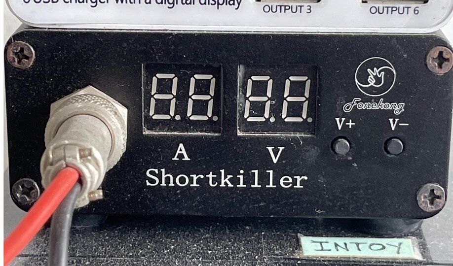

Knowledge about Shortkiller:

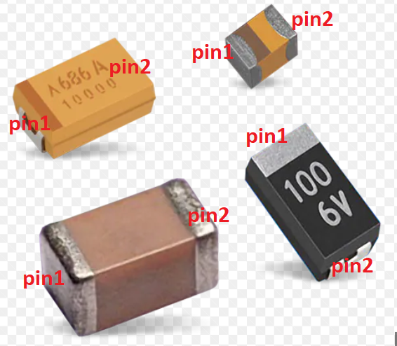

Basic function ng short killer is to blown away the busted capacitors
- take note CAPACITOR LANG ang tinatrabaho ng shortkiller
Ang shorted caps ay dapat sumabog at mawala ang connect sa pin 1 to pin 2
Ang capacitor ay parang baterya na imbakan ng energy na pag nasira ang internal ay nakaka create ng carbon sa loob nito na reason ng pagka short at apektado ang linya kung nasaan sya naka himlay.
Ang capacitor ay may ibat ibang kapasidad like 30v or mas mataas pa 19v, 5v, 4v, 3v, 2v and so on and so forth.
Pag troubleshoot para tama ang paggamit ng Shortkiller
alamin ang voltahe kung anong linya na shorted (refer to schematics/diagram)
sample sa mobile phones: vcc main rail ang shorted na linya na may 3.8v
-may treshhold na 3.8v to 4.2v vcc main
so dapat 4.2v ang i set mo sa shortkiller mo then i max out mo ang ampere
let say 4.2v ang short killer settings para sumabog ang caps
hinde pwedeng lumagpas na voltahe ang settings mo dahil baka tumagos sa ibang components like sa ic
Ayus na ba?
Ngayon may idea ka na at hinde ka na blind sa shortkiller mo.
Warning: sa mga CPU rails kadalasan 1.2v or 0.9v na dapat sa 1.2v dapat 1.2v lang ang settings mo. make sure nag check ka sa schematic diagram
Another tip: Bihirang magka problema sa caps ng CPU na laging pinagdududahan na shorted
Ako, Pinag combi ko ang shortkiller and thermal scanner para safe and sure na 100% na mafix ko at mabilis magawa ang lahat ng tanggap ko
Perfect solution walang nakakalusot.
image ng shortkiller ko
