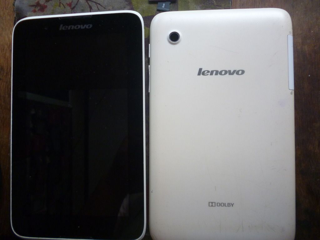

model:
Lenovo Tab A3300-GV MT6582
prob:
hang in logo

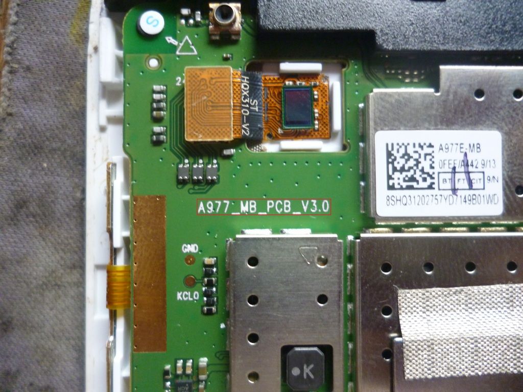

ang problema ko mga boss

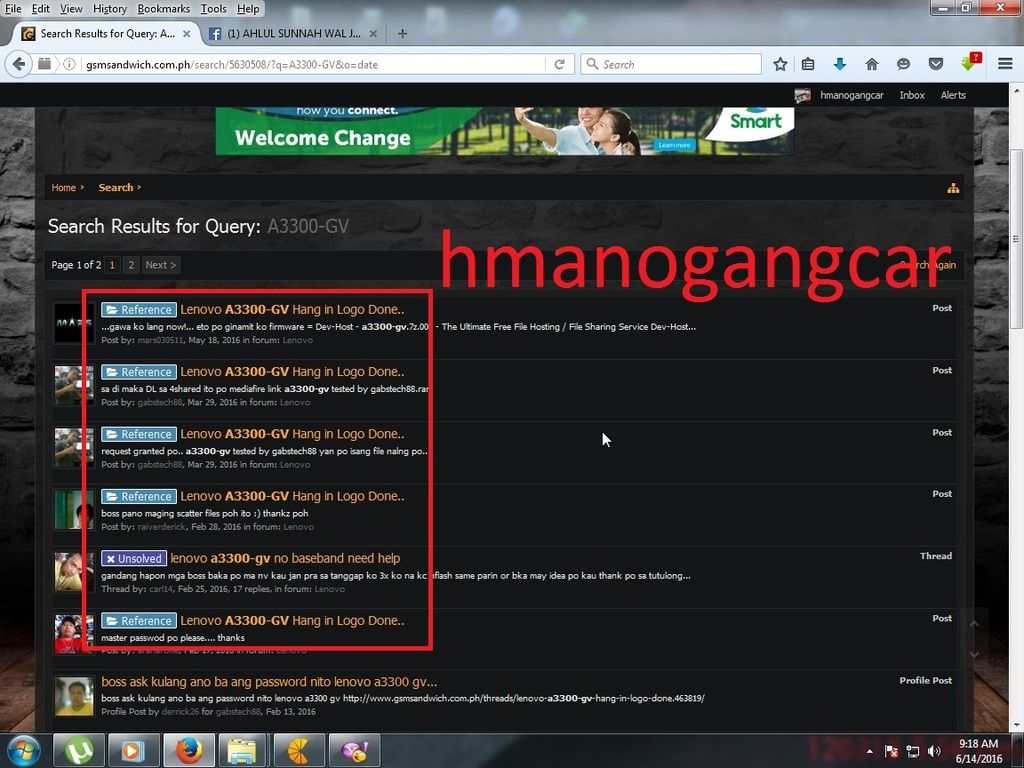

burado na po ang model # nya sa housing
nag search nman po ako sa google
batay sa A977 MB PCB V3.0 nya
me nakikita po ako doon
1.Lenovo A3300
2.Lenovo A3300-HV
3.Lenovo A3300-GV
medyo napa isip po ako mga boss
kng alin po ang tamang model nya jn

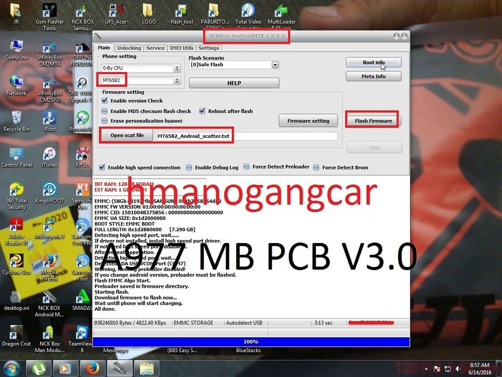

ginamit ko
NCK BOX
OPEN NCK BOX
Android MTK Module v1.8.6.9
service tab

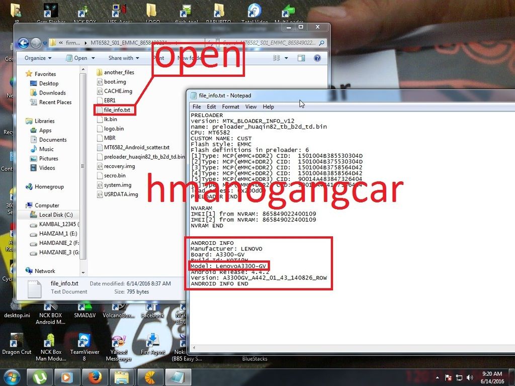

FULL dump userdata u na lang
after dump
open u ang file_info
katulad nito
nang search ako d2 tahanan
dame na nakagawa
so hnd na po ako nahirapan kng ano firmaware gagamitin ko

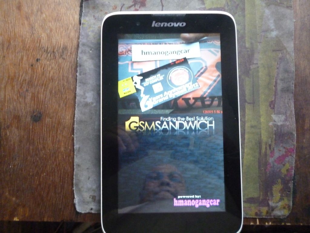

kaya nag pasya na po ako mag flash
after flash done

salamat boss na dali nga yong logo
