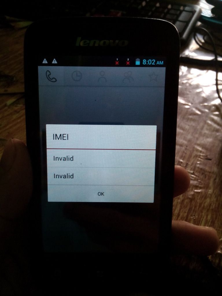

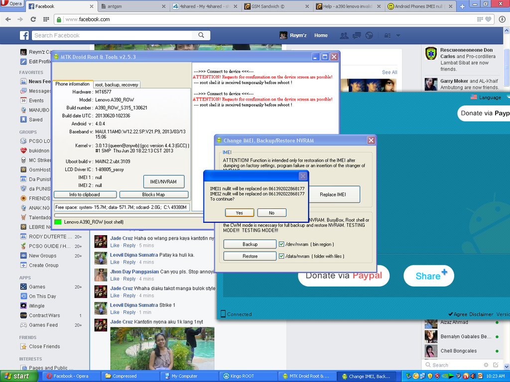

good day share kolng lenovo a390 invali IMEi

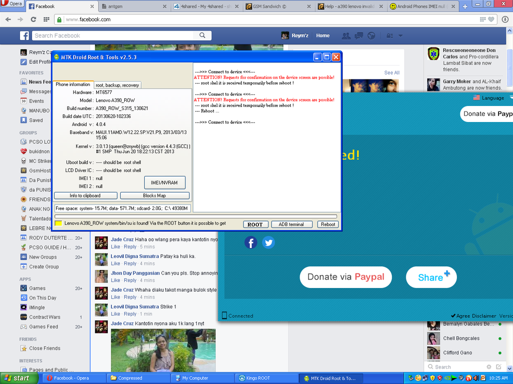

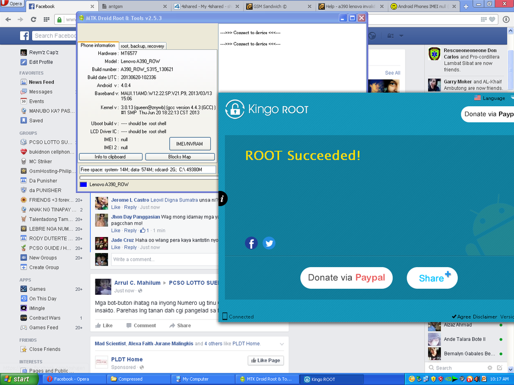

ito ginawa ko mga bos root at instal busybox at rebuild sa mtkdroid root tols pro no luck
after reboot NULL parin

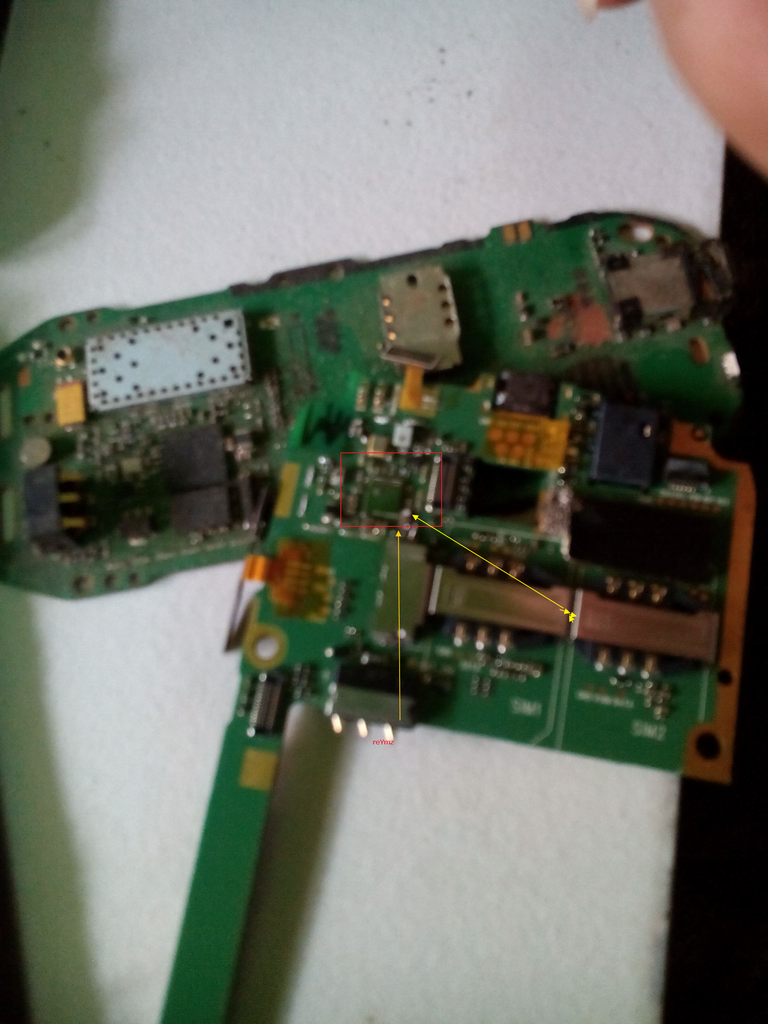

kya proceed to hardware baklas c unit
ito po ung crystal ic na tinira ko mga bos,d korin alam kng bkt ng ok cya after ko ni reheat ito,,open na kc at prang dnaanan na ng bagyo i mean pnaayos na sa iba at d rw knya,,kya try ko pnasayaw
after ma reheat salpak batery opn at chk IMEI
done
NOTE: tested po sakn sa totoo lng khapon patu pumasok sakn kht anu rebuild ko ayw ma rebuild my baseband nmn,, sana makatulong sa atin trabahu ito,,dhl makonat ang IMEi ng a390 specially kng bgla nlng nwala oh kya pa balik2 nwawala balik,ito sarili kng sulution good day :)
