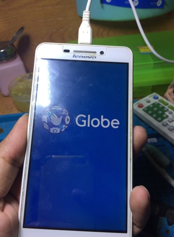

unit: Lenovo a5000
Problem: No power
1st move kabit power supply, nag trip off, kaya alamna natin gagawin.

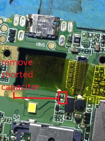

check battery terminal para sure kng shorted nga ba. ayon shorted nga.
baklas ko na ang unit at kapa2x kng san parte umiinit gamit ang improvised shortkiller...
at may nag spark sa capacitor kaya remove ko na agad.
ito na...
remove capacitor lang po. di ko na pilalitan.

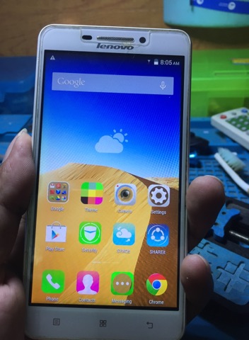

At buhay ang hanapbuhay..
