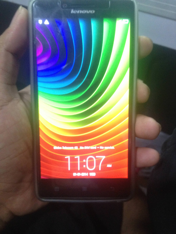

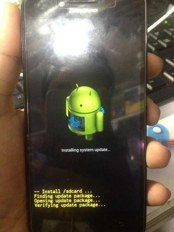

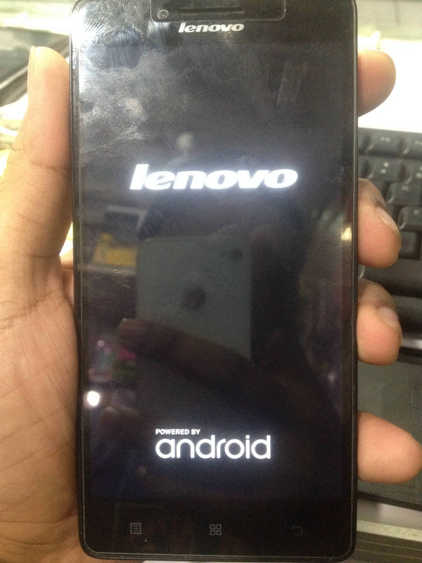

share ko lng mga boss ang nagawa kong lenovo a6000 hang on logo
forensic anthropology education needed

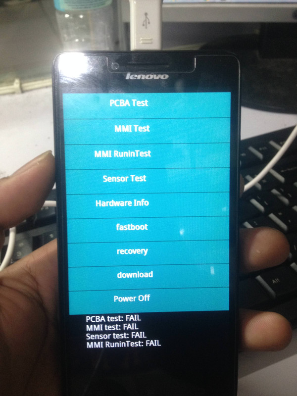

first step. hard reset ko peru no luck
so hanap ako ng firmware na tested via sd card update,,
qualcom cpu kasi ang unit kya flasing muna via sd..
at my nakita ako at ito..http://phonedl.ota.lenovomm.com/dls/v6/Kraft-A6000_S042_151012_WC29.zip

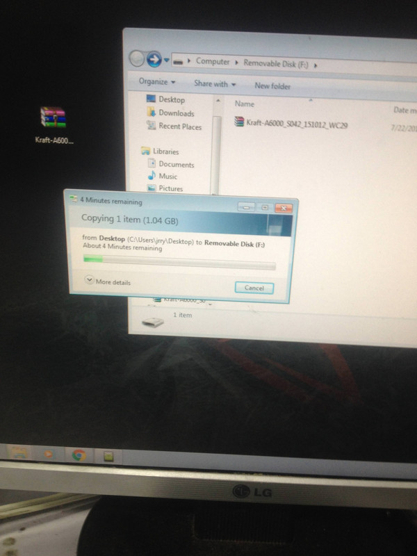

una hakbang copy ang firmware to sd
post a pic
ipasok sa phone ang sd card

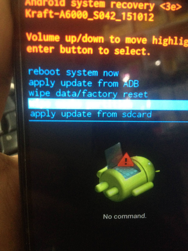

then press volume up ang power button in same time

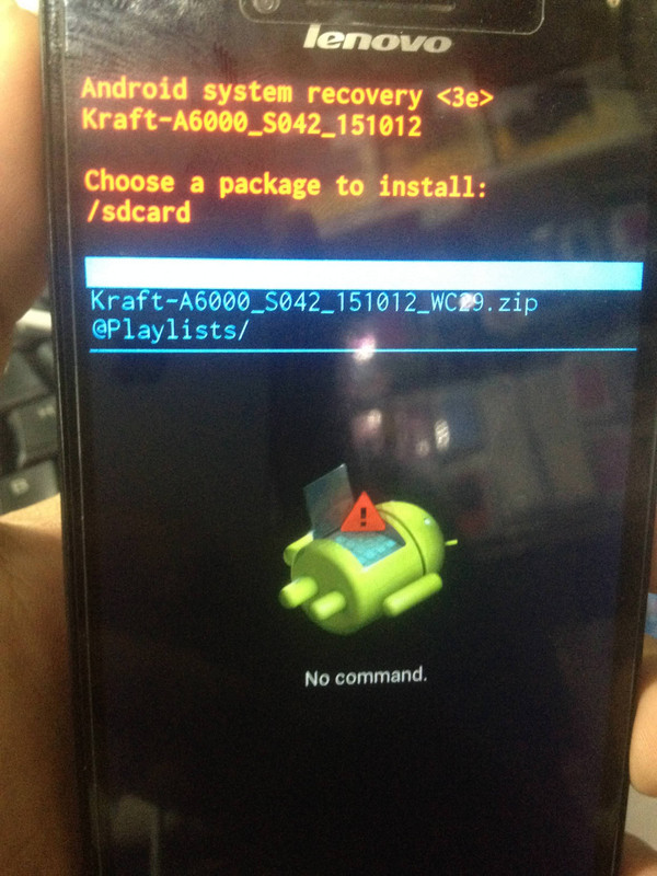

select recovery mode
select apply update from sd card
select kraft-a6000......yan ang rom
mag installing yan ang unit

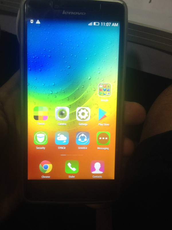

antayin lng hanggang matapos auto rebot lng ang unit
DONE>>>(l:0(l:0(l:0(l:0(l:0(l:0(l:0(l:0
post a picipasok sa phone ang sd card
