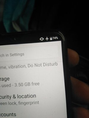

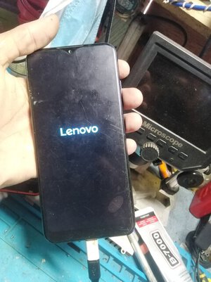

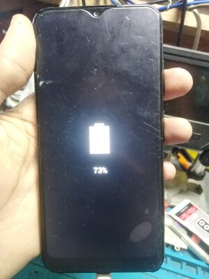

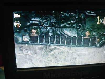

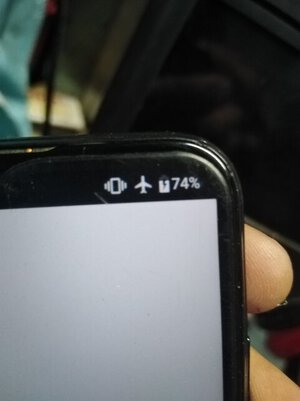

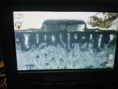

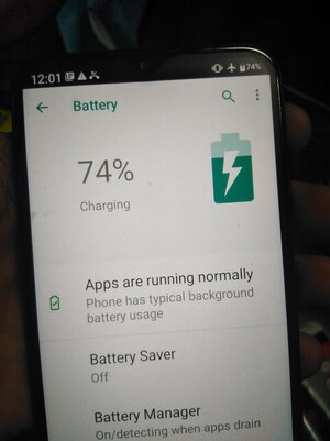

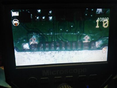

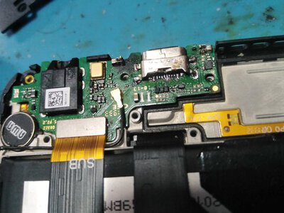

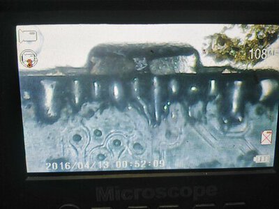

Dinala sakin ni tomer ayaw mag chards kaya check ko charging pin wala na talaga connection kaya binunot ko charging pin at check q ang mismong charging pin OK naman so sa board ang issue sa charging board ang my issue bungi na mga line at un din charging pin ni tomer ang ginamit ko..
Note** Hindi puwde ang negative at positive lang ang kukunin na line dapat pati un iba my mga line makuha,, na try ko kc negative at positive lang ang kinuha ko hindi gumana kaya dapat lahat ng line maikabit din... Type C po yan
Salamat sana makatulong sa iba....
