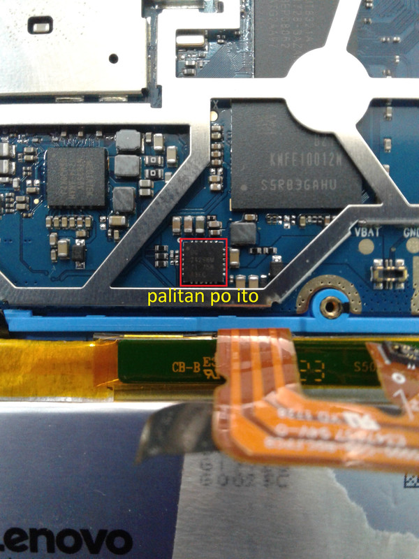

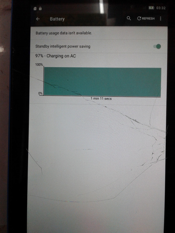

andreivi Expired Account Joined Jul 30, 2014 Messages 1,986 Reaction score 271 Points 381 Location Sison, Pangasinan/ Rosario, La Union Mar 12, 2019 #1 share lang mga boss for reference Lenovo Tab 3 TB3-710i pag nakasalapak sa charger umiinit tapos palaging low batt done sa hardware palitan lang po itong pyesa na ito galing din sa kaparehas na unit ito po yung unit nagcharge na di na rin low batt. done na po
