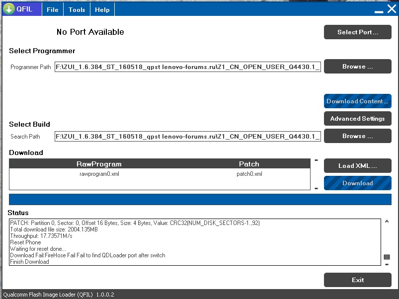

share lang mga boss for reference
karamihan ng nahanap ko dito sa ating tahanan mali ang link ng firmware kaya ito i share ko sa inyo para sa mga maghahanap tested ko na ito
Firmware here
password protected hanapin na lang sa Tatsulok
Lenovo Zuk Z1 [Z1221]
Flashing Guide With Normal USB Cable And Using Windows 10_32Bit

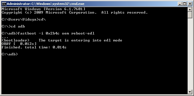

Step1.
Switch Off Mobile, Press Vol Up+Volume Down + Power Key For Fastboot Mode
Step2.
then open your comd prmt and type this command
fastboot -i 0x2b4c oem reboot-edl
pwede nyo na iflash sa Qfil gamit ang firmware na binigay ko
wag na pansinin kung may error ok lang yan
ito po yung unit done na po
