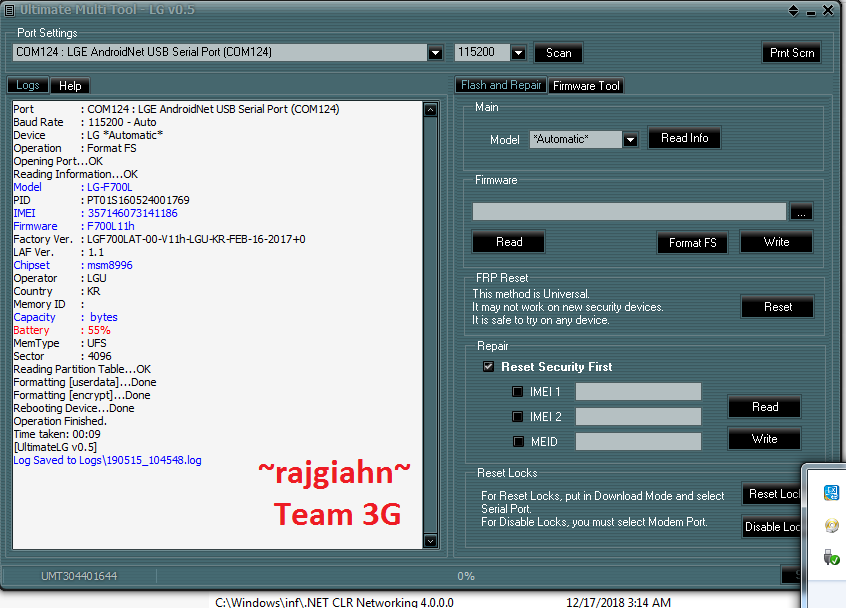

Share ko lang tong nagawa ko na LG-F700L nkalimutan Password, try ko muna kay Octopus pero need Full Flush, kaya tinira ko muna kay UMT nagbabakasakali yun One Shot lang.. ito SS ko sa Software, sensya na hindi ko n picturan yung Finish Product Sobrang Busy kasi..
1. If meron ka UMF cable, set on switch 6 automatic na DL mode ang Unit.
2. then Open si Umt LG Module, then click Scan, hanapin ang LGE Serial Port then Click FORMAT FS, ulitin lang procedure para sa frp, click frp reset, reset then restart ...
Sana makatulong itong kunting Share ko..
