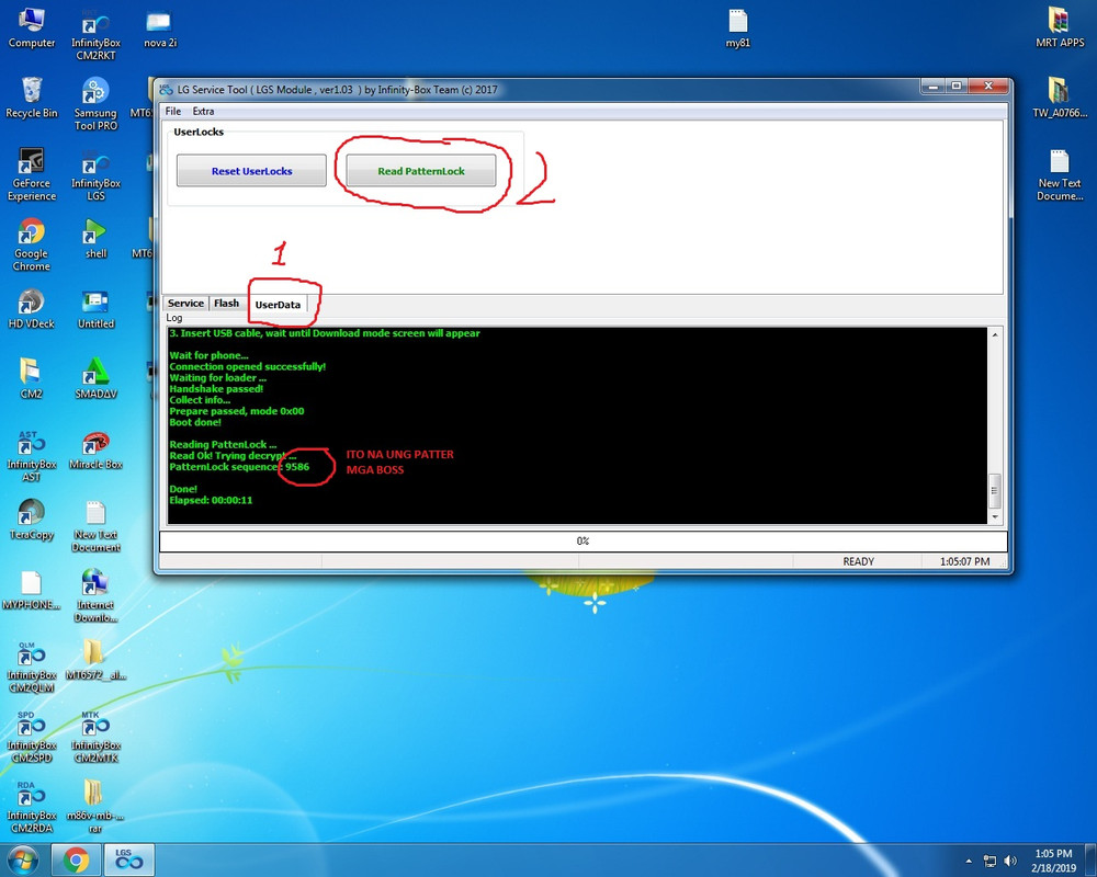

share kulang baka makatulong LG G4 nakalimotang ang pattern lock nia
price agad maga boss at angkasundo naman kami kaya
salang agad kay cm2,,
1,open LGS,CM2,
2,sundan mo nasa pic
3.off mo phone
4.press vl, up saksak usb para makapasuk sa dwnload mode
5.pindotin mo read pattern lang ginawa ko
