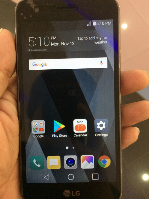

Share ko lang mga paps 'tong gawa ko ngayon dala ni tumer galing canada.
Di ko na nakunan nung naka lock pa sya

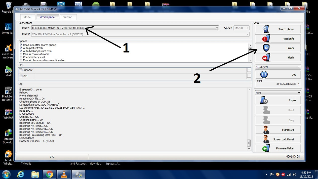

LG 2-3G tool ginamit ko pang unlock sakanya.
Open setting muna select usb debugging tapos dial nyo po eto *#546368#*151# wait may lumabas then enabled nyo po yung port.
Tapos sundan na lang po nasa pics

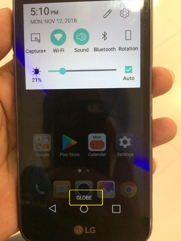

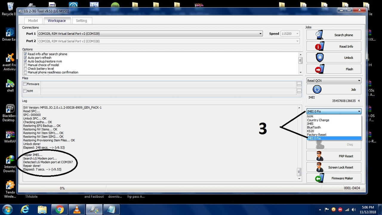

After maunlock mag 0 po IMEI nya eto naman gagawin Repair lang po
Done sana po makatulong..
