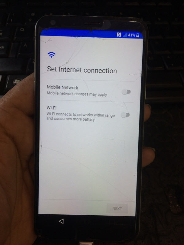

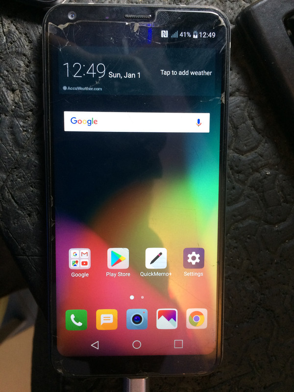

Share ko lang mga boss 'tong gawa ko LG Q6 model LG-M700 naka FRP lock kaya nagsearch agad ako at may nakita ako cm2 ginamit kaso need pa itest point, bali may cm2 naman ako triny ko lang sa aking LG Z3Z BOX kung kaya at di naman ako nabigo no need test point na rin..
Bali eto sya nung naka FRP pa

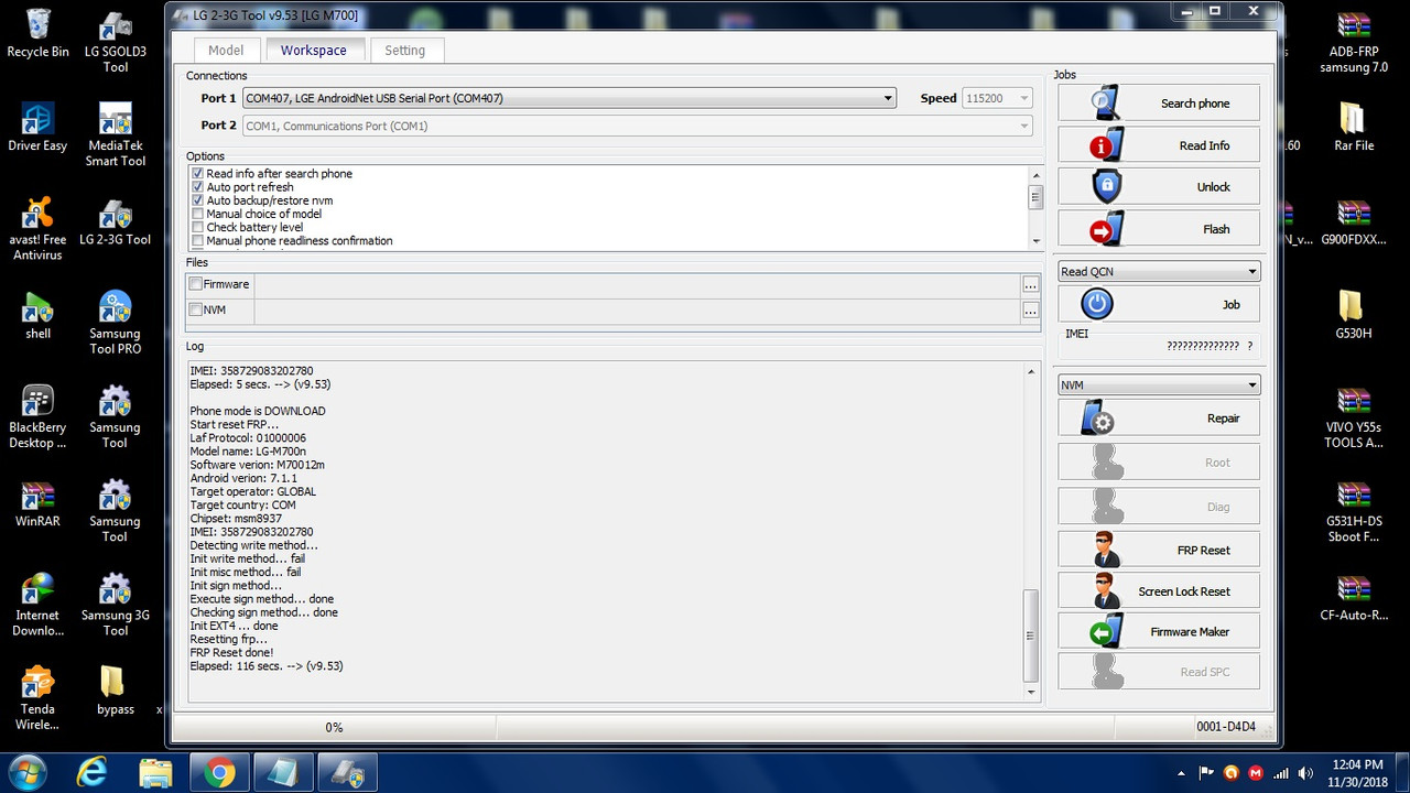

*Open LG 2-3G Tool

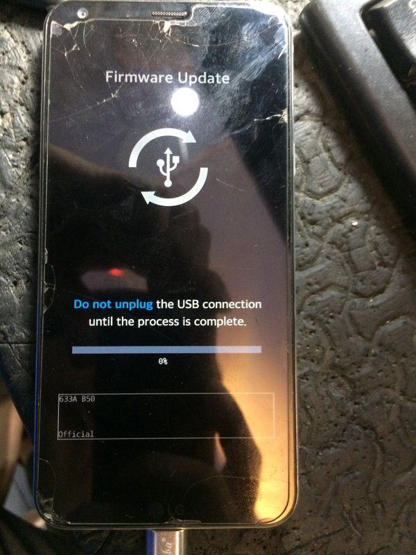

*Off ang phone press volume up and power hanngang mag download mode
*Select port
*Click FRP reset
Done sana makatulong..
