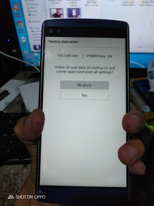

ito po combination key nya.
press hold power key and vol Down. sabay.
pag lumabas LG logo bitawan lahat ng key .
tapos press hold ulit ang vol. Down And Vol-UP. sabay.
lalabas na ung FACTORY RESET nya. alam na kasunod.

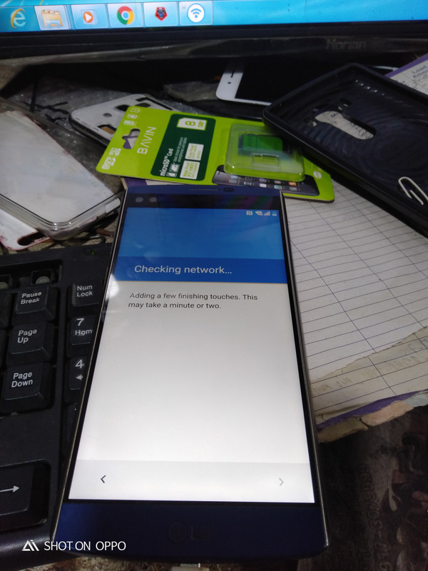

tapos add account na .ung sakin is dika maka pag add acount sa loob ng settins.
kaya sa Apps Playstore ako ng add account. pasok nman,

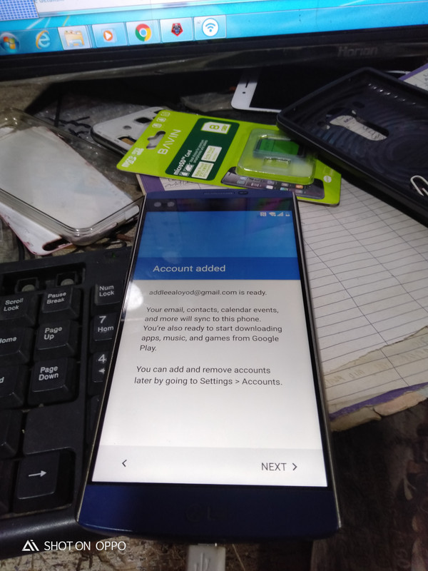

pag nka pag addccount kana, enable google account/google Play service.
Restart the phone. waiting for add account.
Bang! sulit 650.
