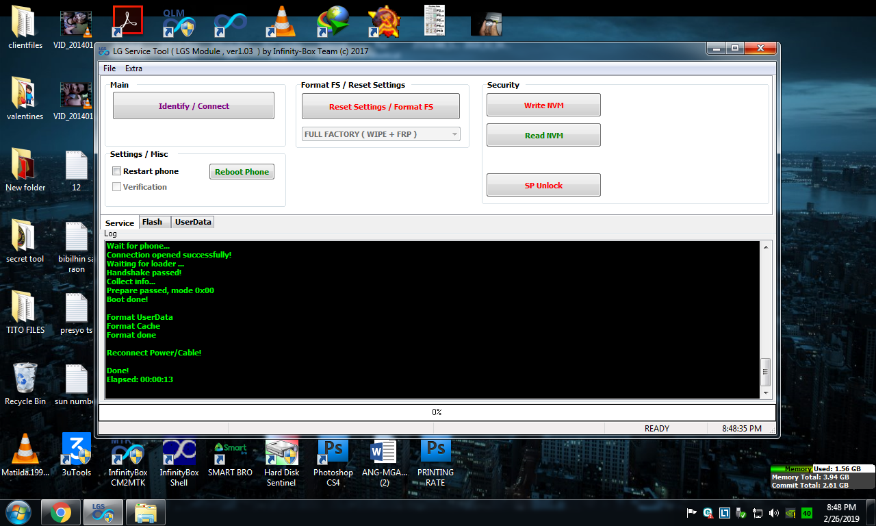

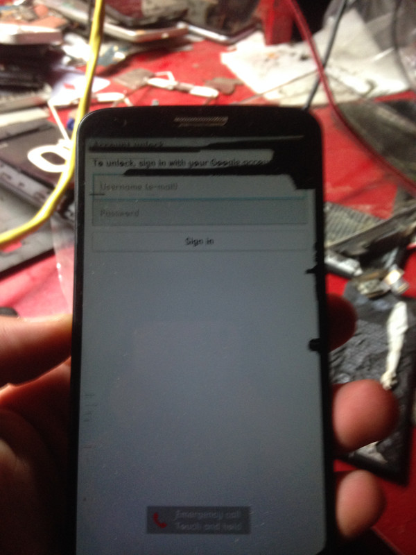

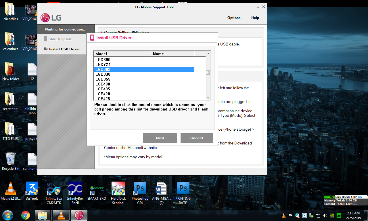

First download po muna ng Lgtool at i install ang driver ng Lgd802 see picture po then Open lang po ang cm2 Infinity box LGS then click reset settings/format fs then turn off the phone hold volume up para makapasok sa download mode then salpak usb and done...nasa picture po ang reference
