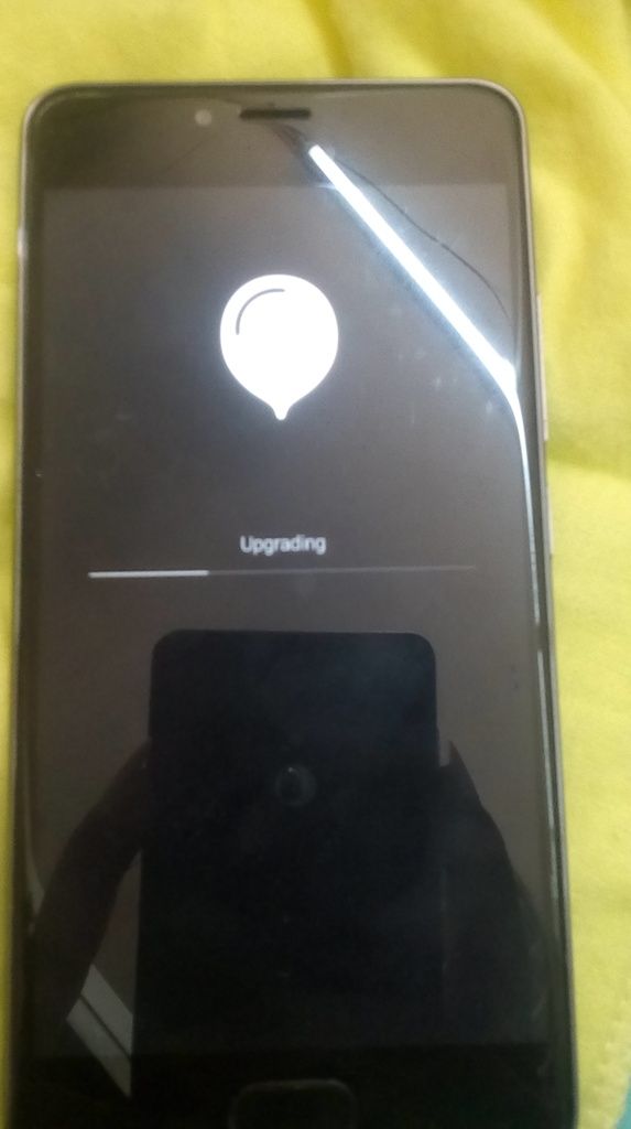

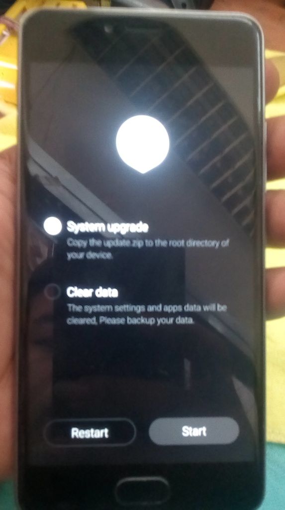

hold po ng volume up + power
pag lumitaw na si logo bitaw po sa power habang naka hold si volume up
at ganito po ang lalabas

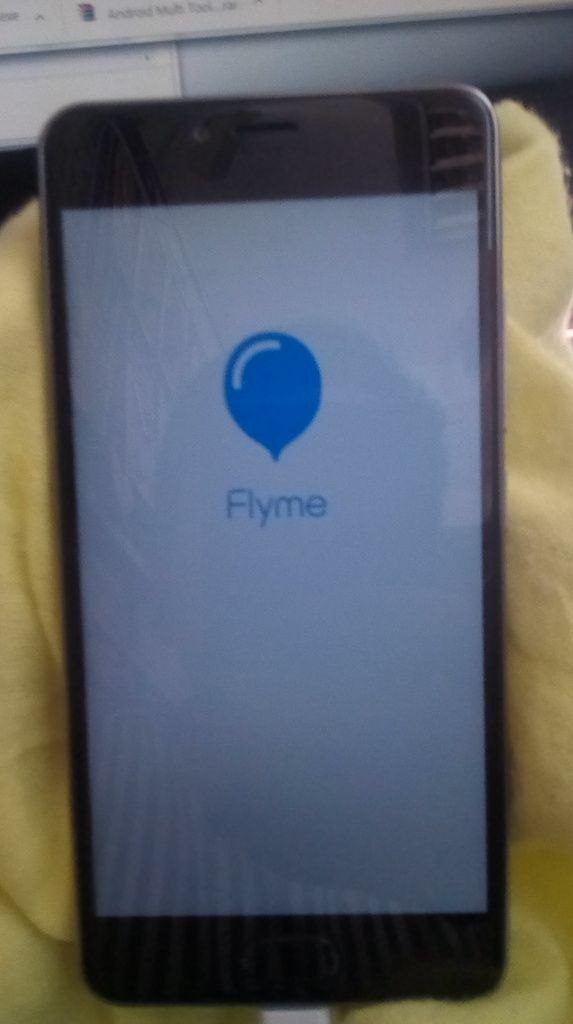

click start at hintayin lang po matapos .mapapansin nyo po mag iba kulay ng logo

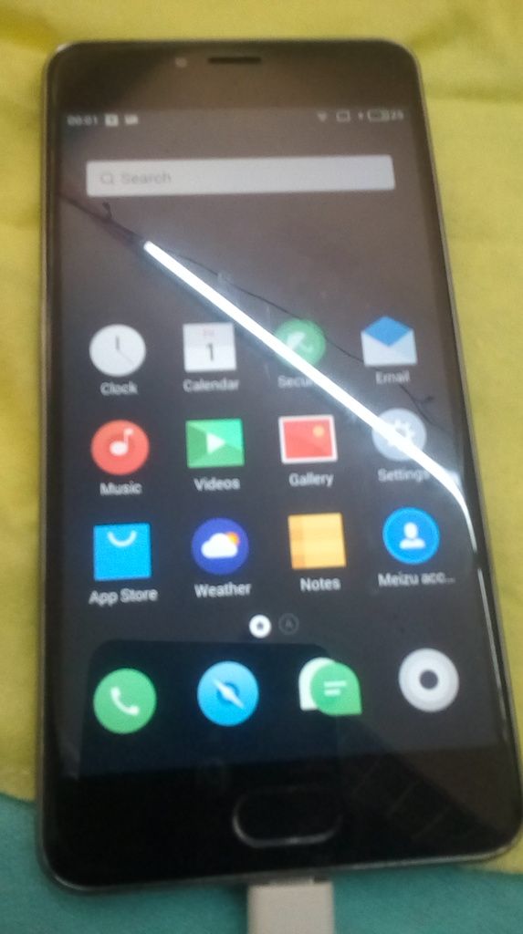

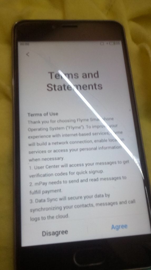

ito napo ang resulta
