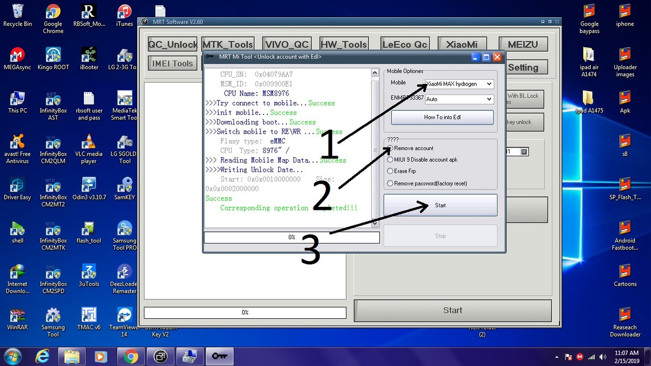

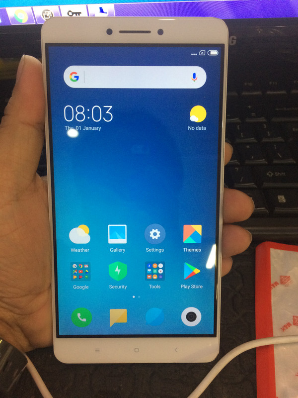

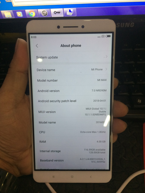

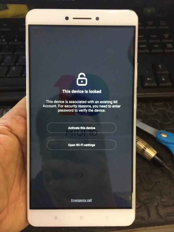

Share ko lang mga boss etong gawa ko medyo pinahirapan ako neto ang kunat buti na lang at kinaya ni MRT.
Eto sya nung naka MI ACCOUNT pa.

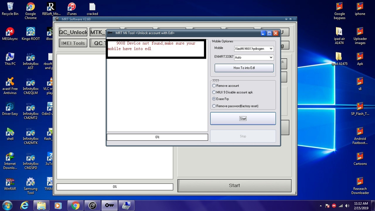

Kaya naman open ko agad si MRT ko at sa kasamaang palad di basahin ang nalabas eh
(9008 device not found) di ko na screen shot part na yan.Kaya naman anghanap ako ng way

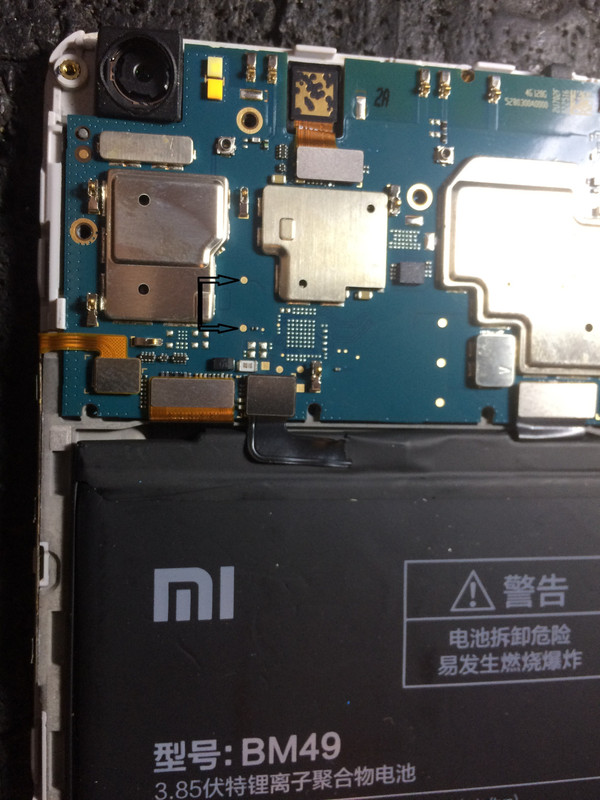

yun pala need buksan ang unit para mapalabas yun.
*Open ang unit mga boss
*Pagdikitin ng tweser yung may arrow dapat nakadisconnect battery
*Pagdikitin muna bago isaksak cable pag nadtek na tulad neti bitawan na
Pag lumabas na to sa device manager ibig sabihin detek na pwede na ulit open si MRT
Sundan na lang po nasa pictures

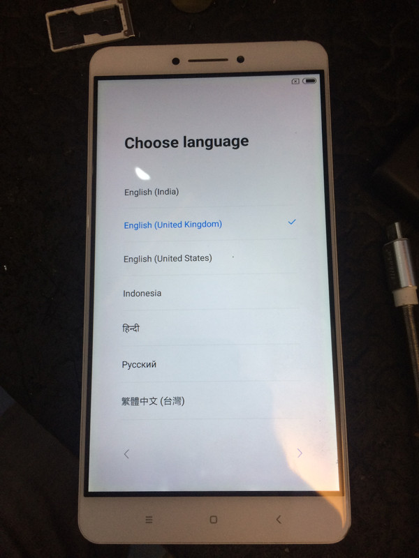

Wait hanggang matapos magreset

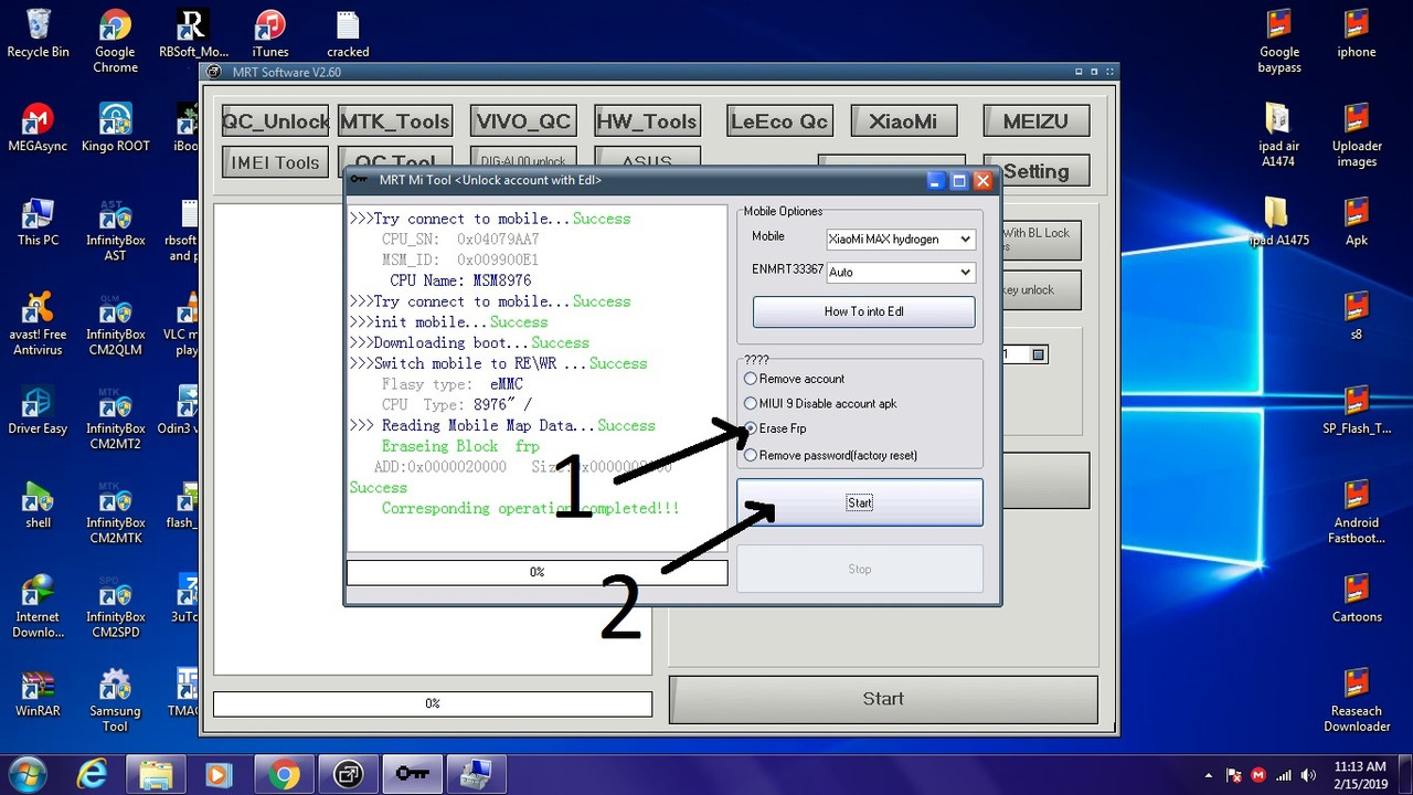

Sunod FRP naman Same procedure itapat lang dun sa ERASE FRP tapos start at eto ganun ulit di na naman madetek kaya gawin yung tespoint eto sya may SS na ako
Pag napadetek nyo na sundan na ulit nasa pictures
DALANDAN:D:D Pagpasensyahan nyo na boss kung medyo magulo post ko sana masundan nyo po.Maraming salamat.:):)

boss di mo matry connect sa wifi? baka kase bumalik sa relock mi account sakin kasi dati redmi 4x nagawa ko pero pag kinonect sa wifi o data bumabalik ying devicw is locked
