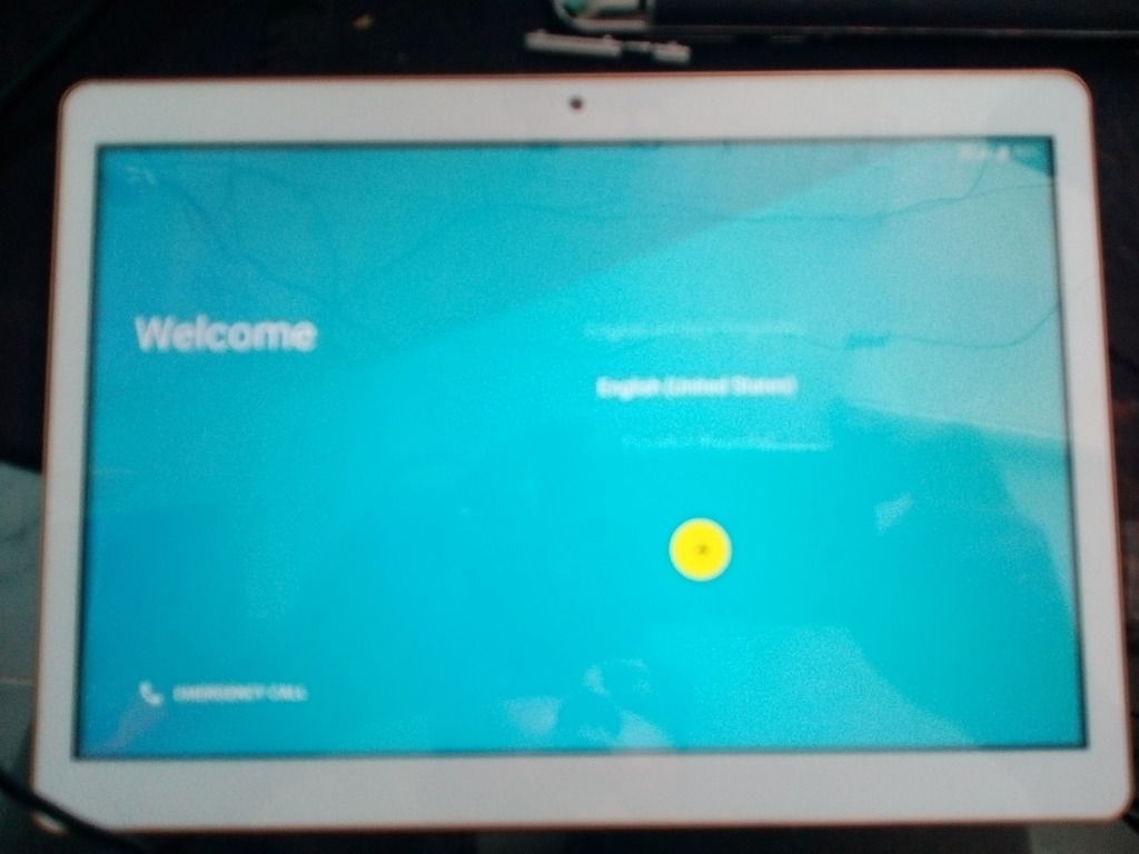

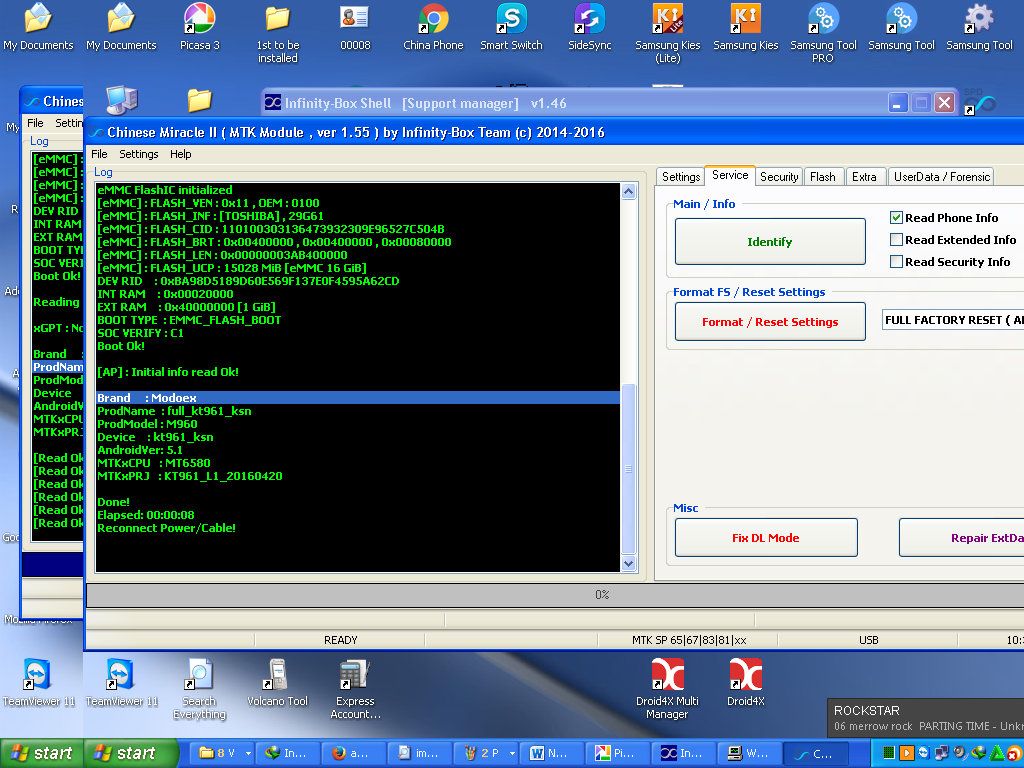

Dala ni Tomer FRP Lock xenxa na ala screen shot nakalimutan ko hehe..

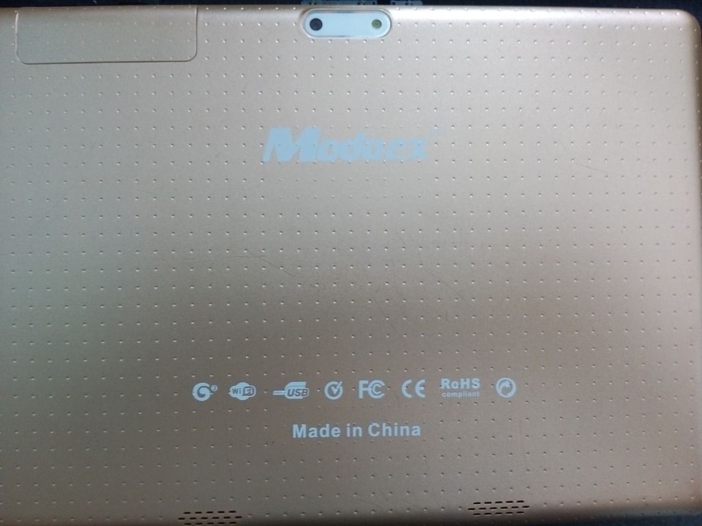

eto ung unit
una ko ginawa hanap ako sa ating tahanan wala ako makita..

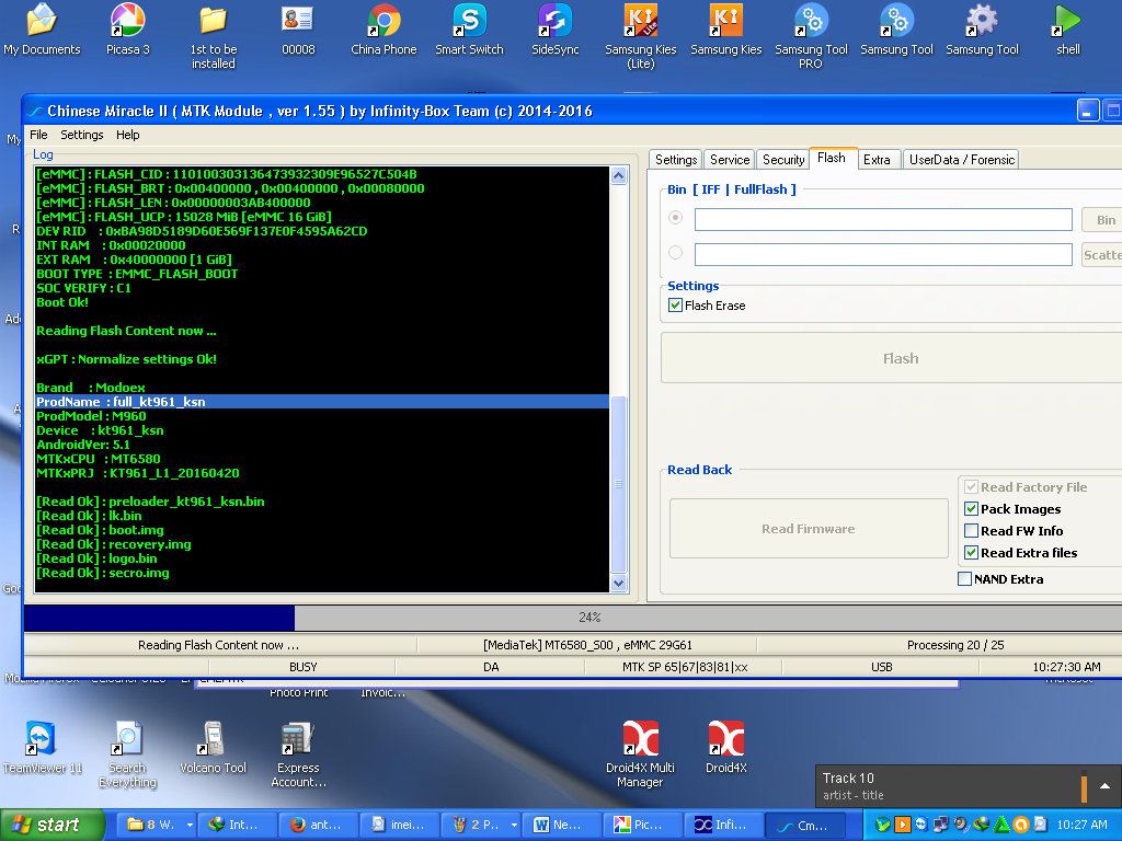

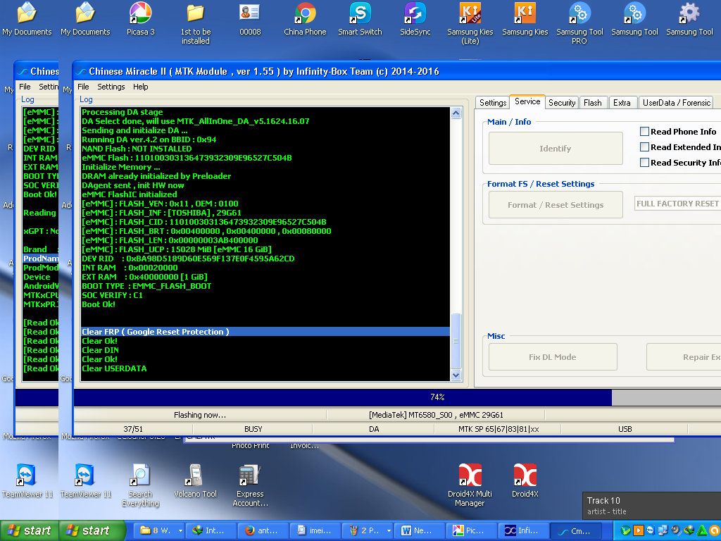

so try ko sa CM2 ndi naman ako binigo...
click identify..
backup muna iwas abono..
try ko format/reset

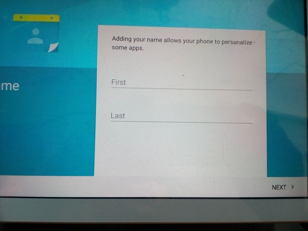

then power on...

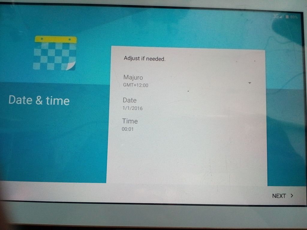

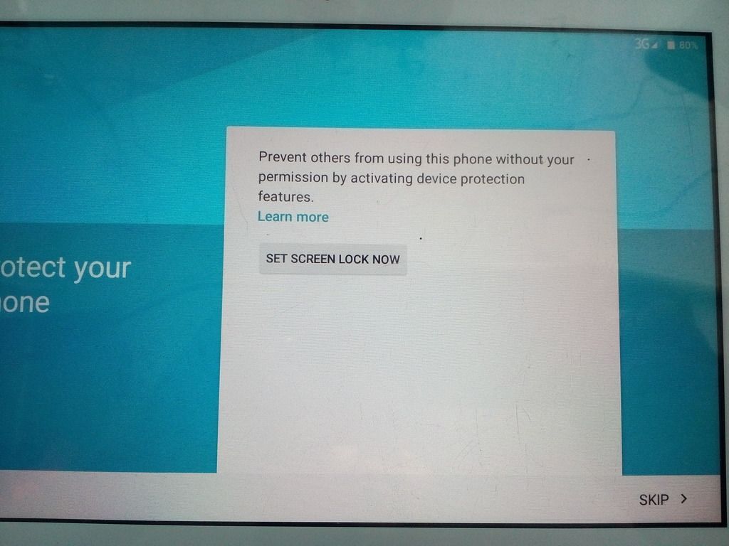

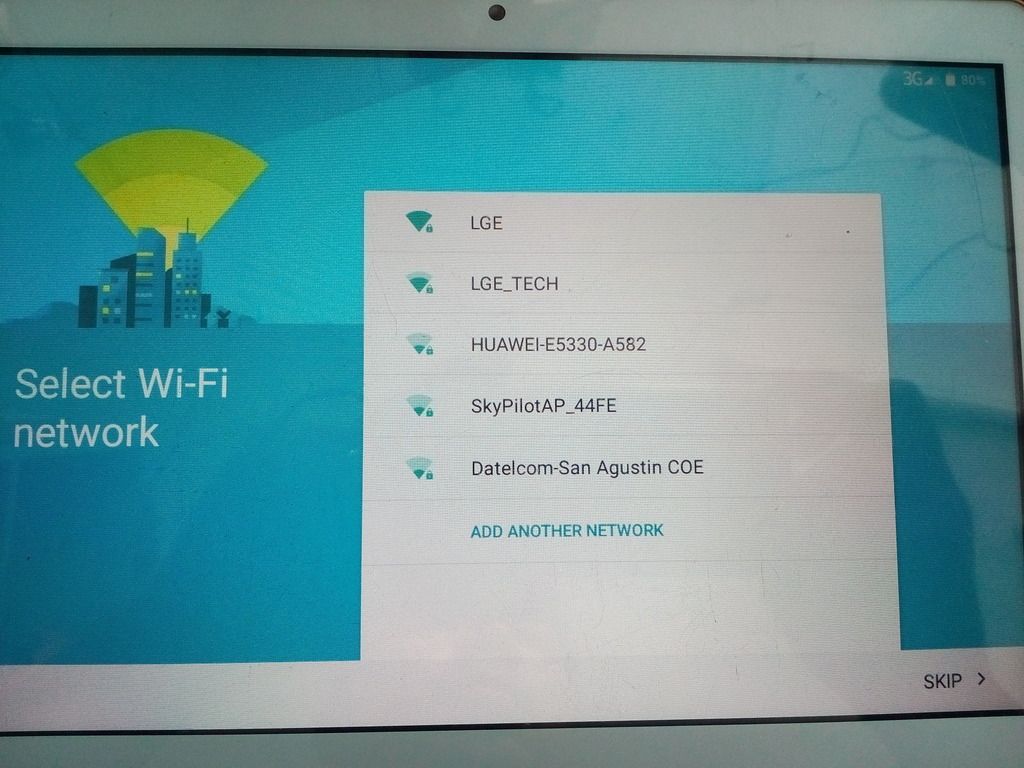

click skip
click next
click next
click skip

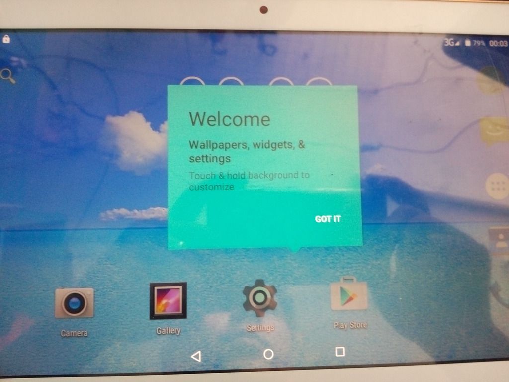

ayun oh pera na hehe...:-bd:-bd
