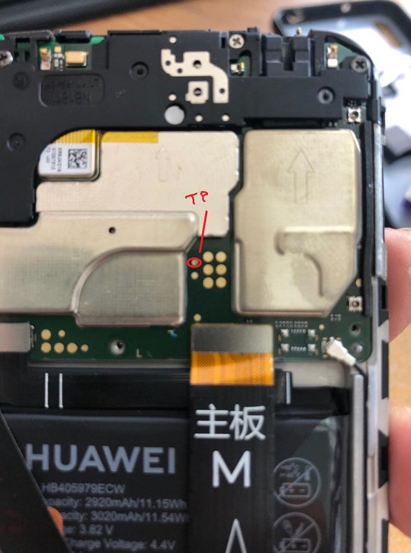

share ko lang po
halos rto ko na ito mabuti nlng may nabasa ako dito sa tahanan
https://antgsm.com/forum/threads/huawei-y6-2019-mrd-lx1f-passcode-frp-by-cm2mt2-done.212244/
salamat sa post na ito
rto ko na sana kasi nasubukan ko na lahat ng trick sa bypass
sa spft tool error din
eto po solution
using cm2 mt2
eto po need na file eto din yung ginamit sa spft na tricks
upload ko nlng yung 2 na kelangan
https://drive.google.com/open?id=17FZ1Tp7Li3UY5QZG1zZgyK6wKC6vvYxj
procedure
hard reset muna para mawala password
then open na cm2 mt2
follow screenshots
iload lang dalawang file
then go to service
follow lang ulit nasa pic
then baklas yung likod ng cp remove batery
frp reset only
click reset setting/format
short yung testpoint sa ground
then after a seconds tanggal na c frp
sana makatulong

tested po maraming salamat
bos tested naman sya kulang lang sa test point pero maraming salamat nakatulong ng malaki
