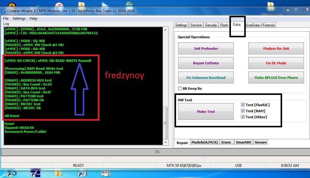

kadalasan po kase pag may tanggap tayo gaya ng mga naka hang na unit
sample mtk phones or spd phones chipset eh downlaod agad tayo ng firmware na makita natin
tapos flash na agad natin..
dapat po bago natin isagawa ang flashing maaring suriin muna natin ang telepono
kung pede pa ba makuha sa flashing..

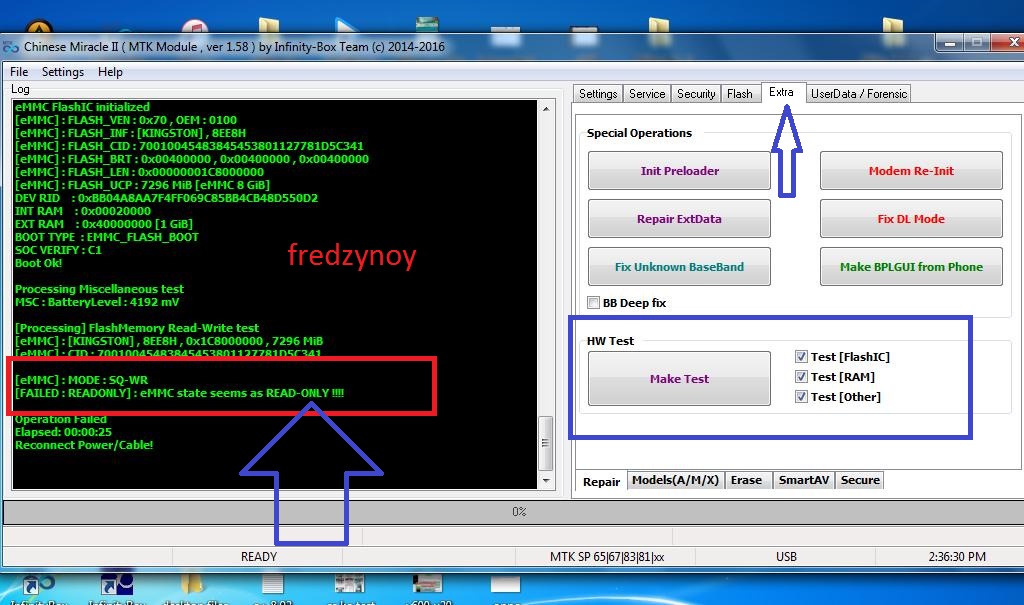

ganito po dapat emmc test muna natin sya
para sakin maganda gamitin pang test ang cm2 dongle
sample sa mtk chipset hang problem..pag test mo failed sya or read only result
pag ganyan sya wag na nating tangkain na iflash
mas maigie palit na agad emmc kase kung idaddaan pa sa jtag magbackjob parin
mas ok one shot emmc agad.
eto naman ang pwede pa maflash passed ang resulta sa test
sample
yan..at di porket passed sya eh basta basta na agad tayo magflash..
ibackup muna natin sya para magkaron tayo idea sa android info ng unit.para mahanapan natin ng sasaktong firmware para sa kanya.

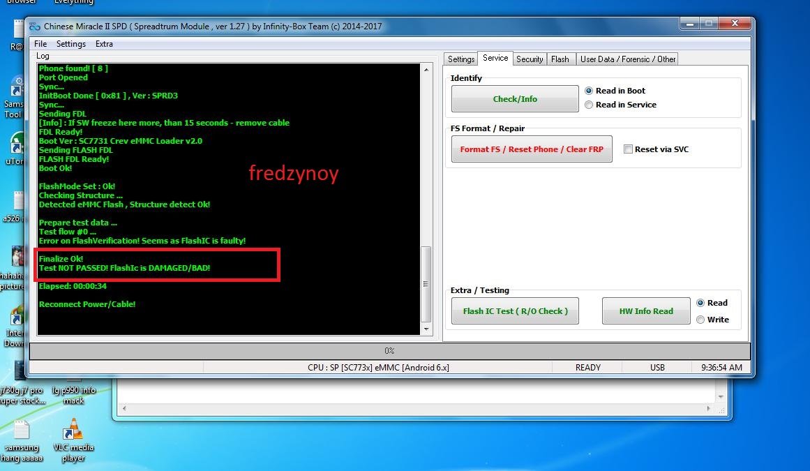

sa spd chipset naman ganun din mag test emmc din tayo
sample pag failed sya emmc damage narin
sample

sa akin kung cm2 gagamitin sa mtk chip.wag isama preloader at wag lagyan ng check yung pre-erase.solved na yan
