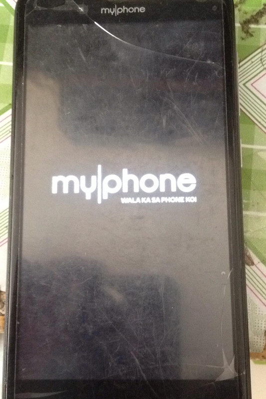

eto po hang on logo

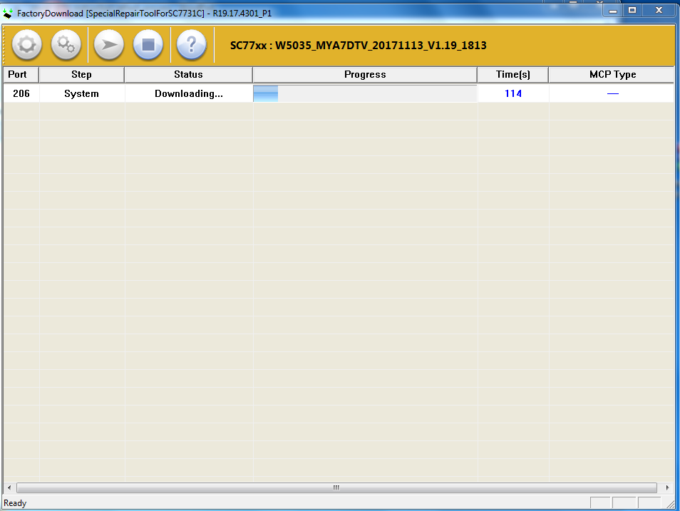

failed sa cm2 failed sa rd
still hang on logo

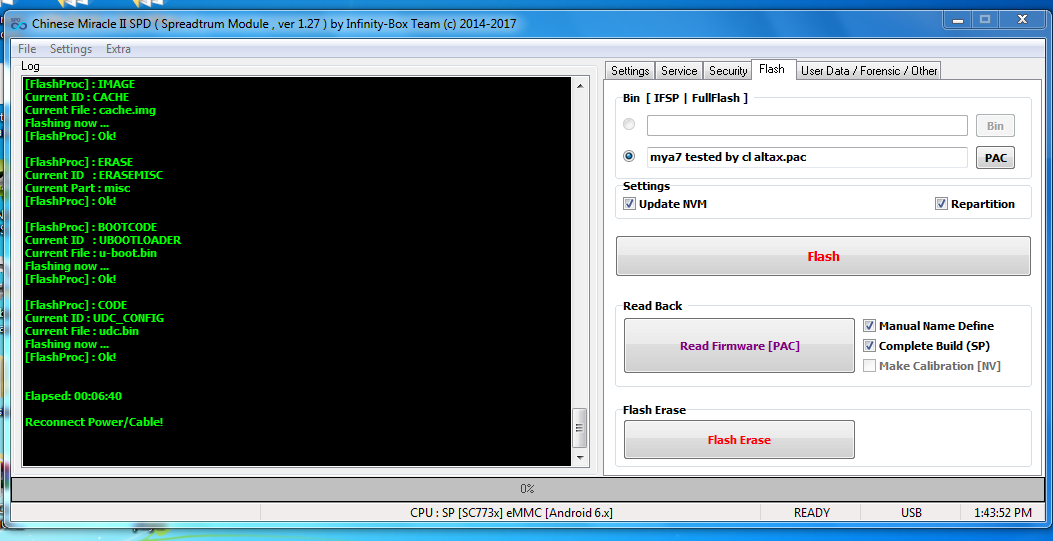

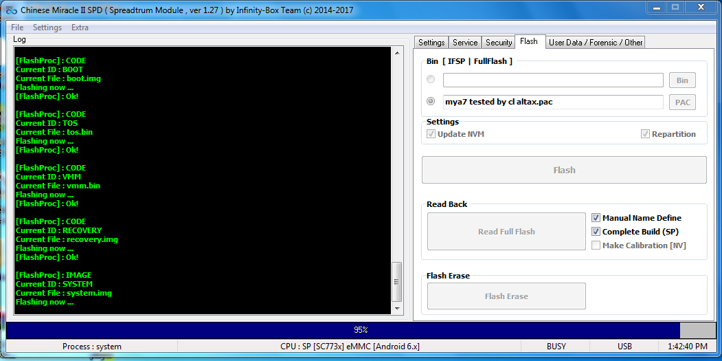

kaya sinundan ko procedure sa files galing kay boss altax
dun na din yung flasher
then nag failed posya di ko na nakunan

salang lang ulit sa cm2 same firmware
magtutuloy na po yan

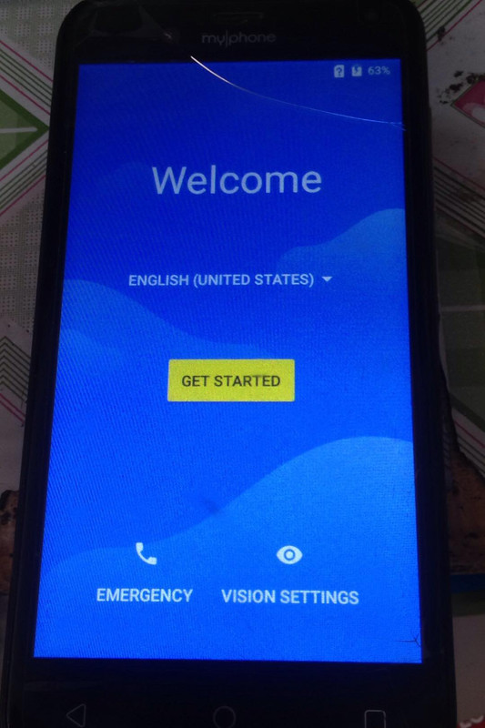

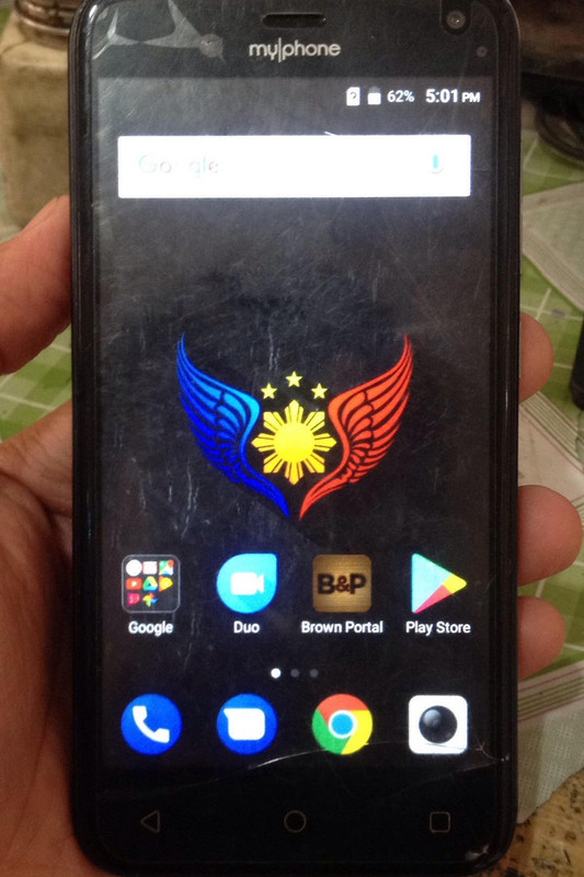

finish flashing
done na po

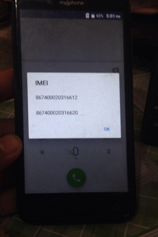

imei ok
sana makatulong
