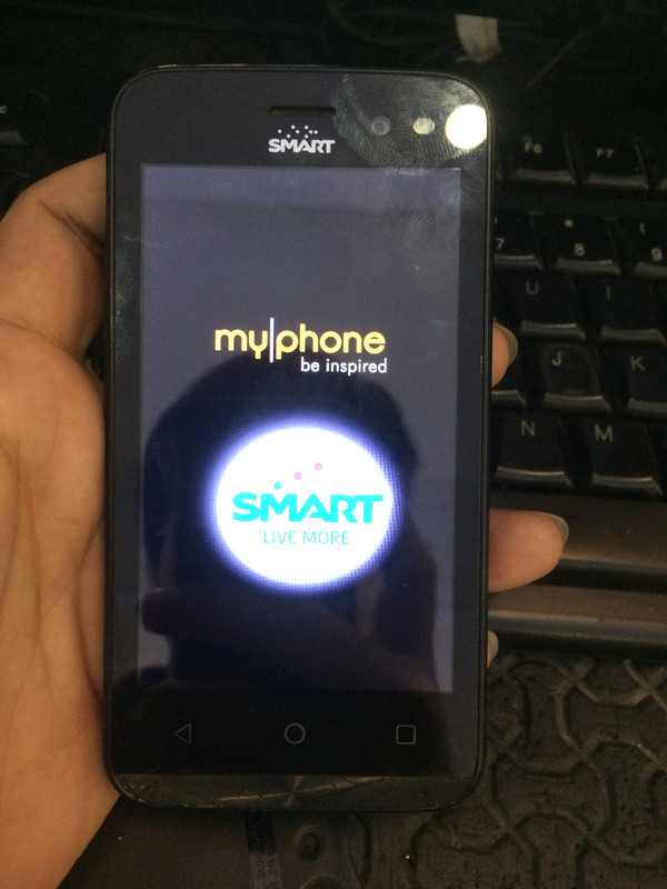

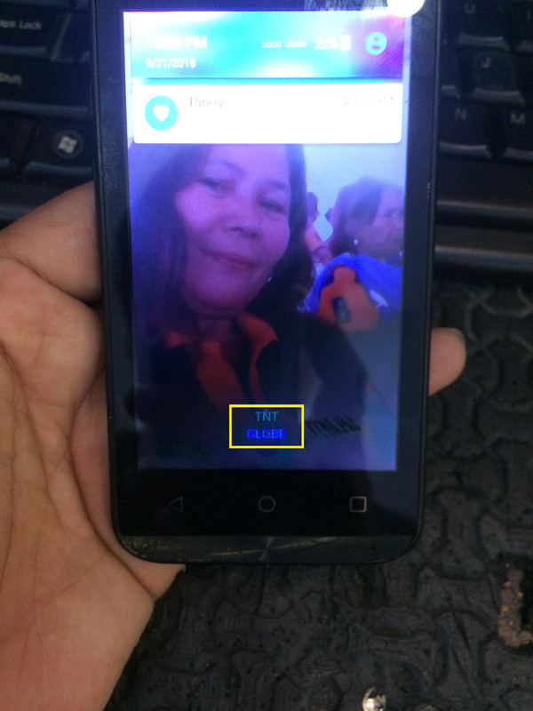

Share ko lang mga boss may naligaw pa my28s myphone smartlock gusto ni tumer magamit sa globe kaya dinala saken..

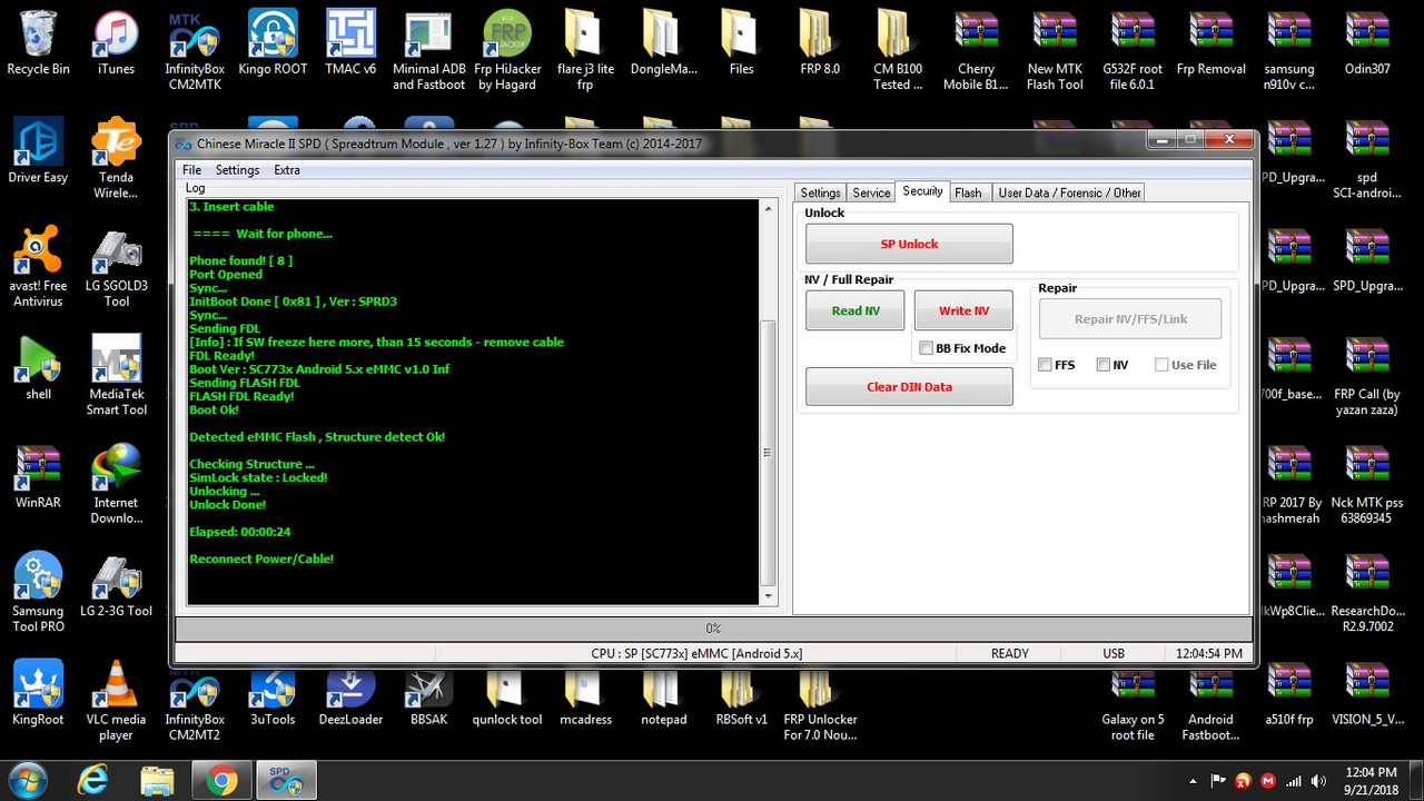

PROCEDURE:
*Open CM2SPD
*CPU [SC773x] eMMC [Android 5.x]
*Go to security
*Hit SP Unlock
-Off ang phone press volume up hanggang madetek
Done sana makatulong..
