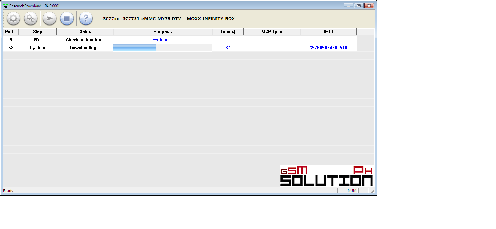

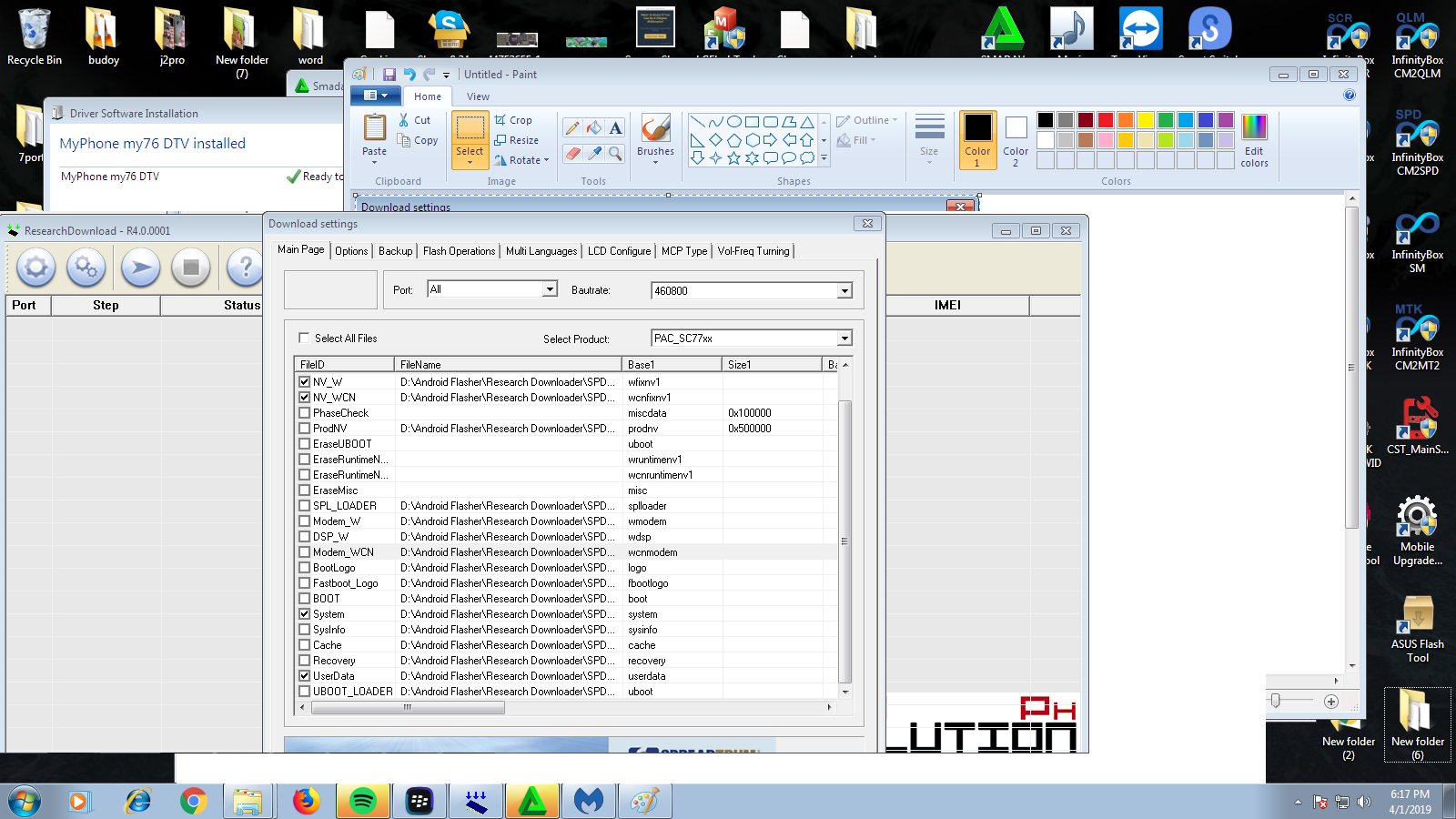

My76 hang on logo try ko iflash sa firmware na meron ko una via cm2 may error . Ikalawang try sa nck spd may error pa rin (walang screenshot nawala :D)...pangatlong subok ko si Rd tools pero system at userdata lang flash ko (pwede nman din gawin un sa nck pero nakasalang na sa RD kaya Go nalang..)
ito ung setting

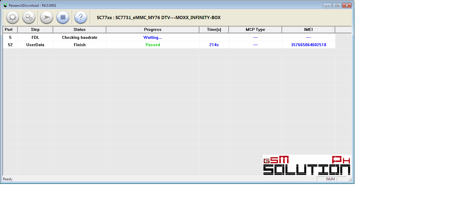

ito ung flashing na....
Success Flashing!
Bakit nagkaganon ayaw magtuloy sa iba pero nung na try na sa rd tools gumana sa pag flash ng system at userdata lang! Fishy diba.. sa tingin ko drin tatagal masira din agad to...:))
